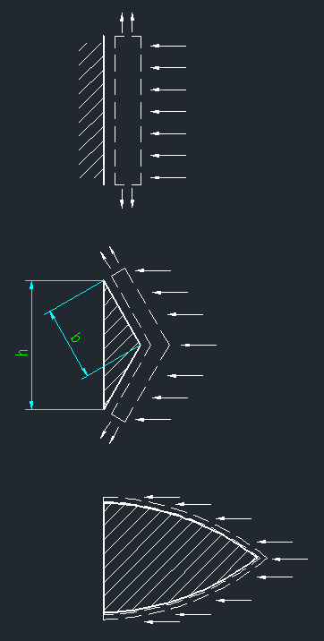

大家好,请问以下三种情况的控制体选择的对吗?
我想研究在二维坐标下,均匀来流在各种曲线上产生的压力。暂时不考虑流过后的情况,只考虑迎流面积的形状对压力的影响。
头两种我觉得还没有什么问题,但第三种我觉得有点难以自圆其说,想不通。第三种的流体出口,是在控制体的最左边上下两点吗?这样一来,曲线中部的形状,对最终结果似乎没什么影响?
