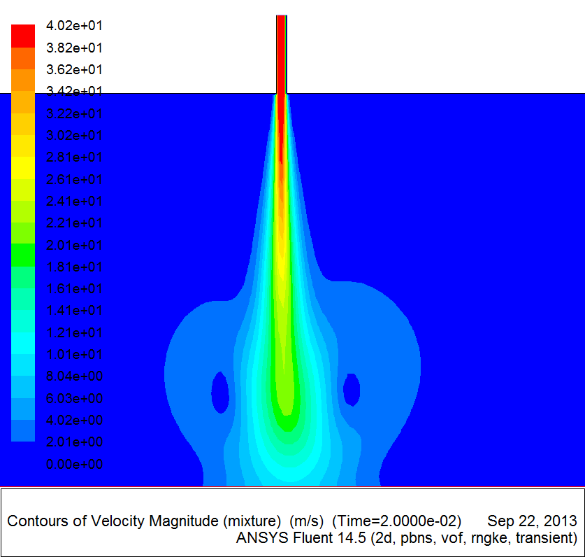

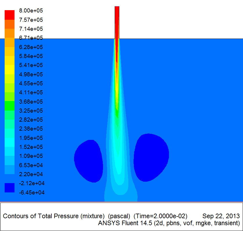

空气中射流,动压和速度分布,请大家分析下结果是否合适呢?
图片见附件!请各位高人指点!

整体看起来合理,计算域还可以再延长,倒不需要太宽。

比如我做个几米长的计算与,你说网格尺寸如何划分啊?
还有,在水中和空气中喷射,都用VOF模型可以吗?

第一个问题,主要是靠经验,你可以查阅一下相关的论文。第二个问题,在空气中喷射可以使用VOF,水中的话你要是考虑气化可以使用,不考虑气化的话就不要使用了。

楼主给的信息量太少。你模拟的是什么样的流动?
看到vof的信息,感觉你是水喷到大气中么?
如果是做两相流流动,能否给出相的分布?
