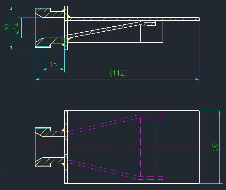

 楼主| 发表于 2013-9-23 12:47:19 | 显示全部楼层
第一张图。
解释一下,这个喷头由5块厚2mm的薄钢板拼焊而成,分别为:
1、左端板
2、上盖板
3、下斜板
4、两侧板
在外部做角焊缝,内部形成流动空间。从左边接头的φ14孔中通入0.6MPa的压缩空气,现在想直到右端出来的流体状态是怎样的。
希望有兴趣的朋友一起来研究。

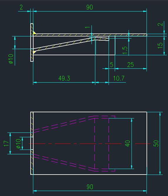

 楼主| 发表于 2013-9-23 12:47:46 | 显示全部楼层
第二张图。
终于会发图了
 楼主| 发表于 2013-9-23 12:52:04 | 显示全部楼层
我有两点想法:
1、就是按照现有结构的话,想直到出口的流动状态是怎样。
2、如果想在出口达到超音速气流,就是形成一个有威力的气刀,那么左边的结构是否需要更好的改善?
发表于 2013-9-26 10:35:29 | 显示全部楼层
压比有6,所以在出口达到超音速是没有问题的。由于是一个降压过程,具体的形状也问题不大。不过,由于气流很薄,在出口的下游,速度可能下降的比较快。不知道被吹的挂渣到底离喷口多少距离。同时,2mm的钢板可能会变形,从而导致喷口的面积发生变化。可能要根据计算的结果,在做一下结构分析。

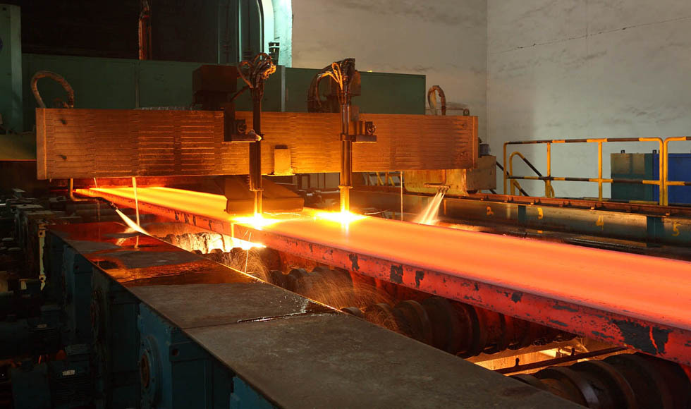

它的使用场合是这样的:
发表于 2013-9-27 07:27:06 | 显示全部楼层
看不太清楚。似乎是可以。我想你的模型最好把切割口的位置,甚至气割的气流也一起模拟。这样结果才比较可靠。

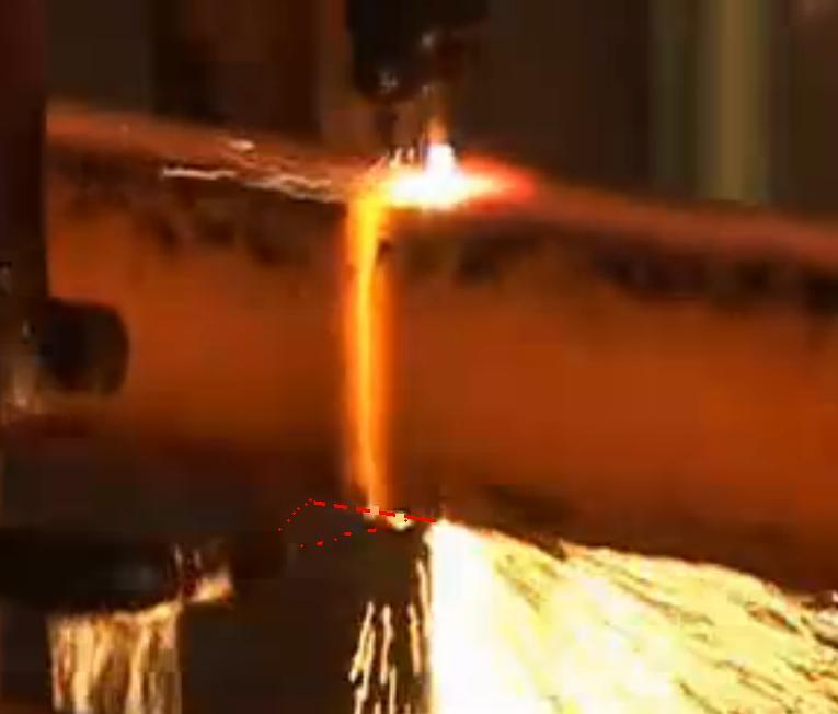

再传张图片,这个就是火焰切割机的工作情况。
火焰切割机的核心技术是割嘴,也就是割嘴中间的拉瓦尔喷管,先收缩,后扩张。好的喷嘴,割出的割缝小,切割面整齐美观。割缝小,割一次能小两三毫米,一年下来就能节省多少吨的钢,割的多能省几十万都可能,那都是钱。
这些都可以是流体力学的研究对象。
我这个扁平喷嘴,是为了清除割缝下边的挂渣的。用压缩氮气,将挂渣清除。如果力道弱的话,只能用在小方坯上。当然了,力道越强越好。
