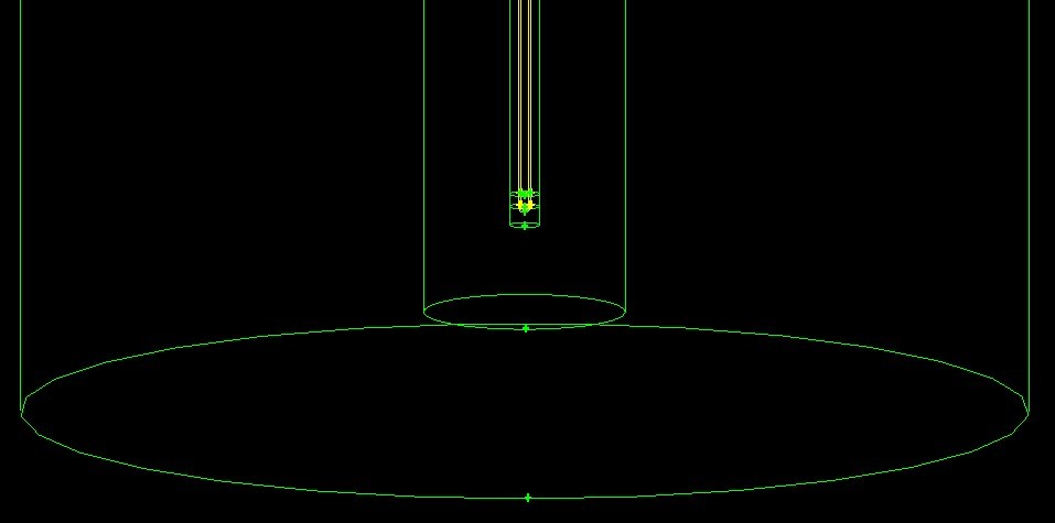

最里面是U型管,然后外面是几个圆柱。外面要划分大网格,想用size function,然后再直接用map或submap划分体网格。但一直出错。希望大家给出意见。

麻烦大家给想想办法,各种面做souce都试过了,还是不行,也不知道是size function出问题了,还是就不能生成map和submap。

地埋管换热? 你问题描述的不清楚。
我估计你的网格划分思路不对,
“想用size function,然后再直接用map或submap划分体网格。"
请叙述清楚

我们处理过u管道的 使用icem做的 gambit当然也可以处理的很好
你做的是单管的?

意思就是先size function处理后,再进行体网格划分。我已经知道问题了,size function不可以处理成map或者submap
