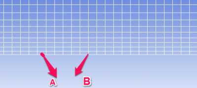

问题是瞬态热传导问题,下图所示的边界条件可以是给定温度或热流密度,想获得内壁某些点温度或热流密度随时间变化规律,如A点(不是网格点)、B点(是网格点);
在MONITOR里选择哪个REPORT TYPE 有点疑问,还望大家指教!
如何选择A或B的report type?
A点和B点是由SURFACE定义的,那么点A和点B是不是都算SURFACE?那么这个surface的report type中的facet average 和vertex average分别是怎么计算的呢?
如果是对于一条线,那么facet average是单元平均,vertex average是顶点平均,那现在是两个点,这两个平均方法的定义是什么样的呢?
我自己做了点测试,但还是不够不清楚,总的来说,vertex average获得的结果比facet average大

你如果给定的是一个点,那就用点平均。这个点及时不是网格节点,fluent自己会差值。如果是一个面就用面平均。

是不是这样的,对于点B,它的温度值是通过左右两个面值插值得到的,在选用vertex average的时候,因为只有一个点,所以就是B点插值得到的值;
是不是此时用facet average没有意义?
