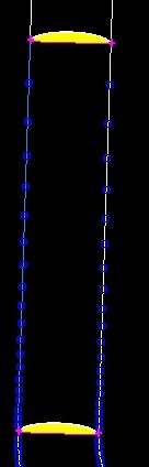

上下两个面和轴线的网格都划分好了,为什么不能生成体网格呢?

一个面画网格就行了,另外一个是用来映射的,cooper的时候只要有一个面画好网格就ok了

模型比较简单的 边节点一致就好
