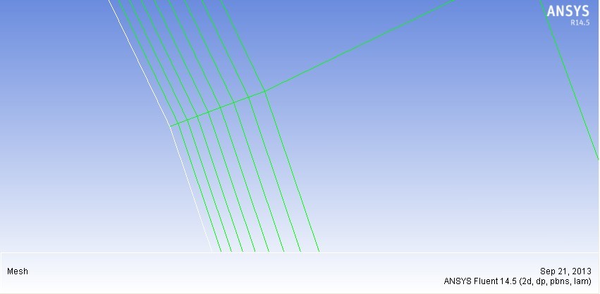

发表于 2013-9-16 09:32:31
如附图所示,我在用fluent模拟圆柱绕流,雷诺数Re=7000~8000,本来应该是有涡街现象的,但是只观察到了边界层分离,没有看到涡街,怀疑是边界层设置有问题,因为圆柱数量比较多,感觉用ICEM不太方便,我是用的gambit,使用非结构网格,SA湍流模型,最里面一层网格根据Y+=1设置为0.015mm,ratio=1.2,请问边界层应该如何设置?
