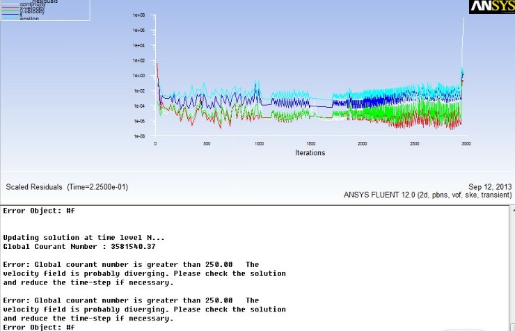

为什么总出现这种情况呢??

可能跟你的边界条件设置 参数设置 以及网格质量有关

看你的最后结果波动幅度很大,估计跟你的计算模型的非定常性有关。建议使用非定常计算试试。

就是用的非定常算的啊。。。。。

看下面的提示,提示你减小你的time step,当你的计算尺度和你的时间步长不匹配的时候会出问题,可以按提示试试。

提醒你缩短时间步长看看
试试
