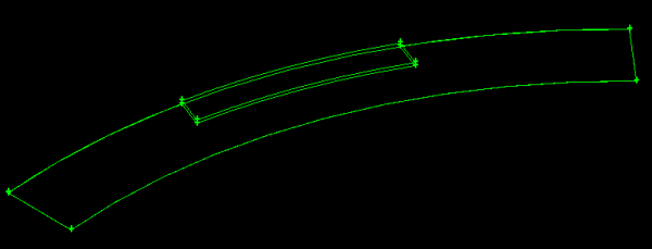

我做的是密封环流场分析,流场模型如下图1所示,用GAMBIT对体划分网格结束时总出现图2所示的问题,划分方法线-面-体,网格数从20万到100多万之间,总是出现这个问题,导致fluent里计算是始终不能收敛。网格大小设置时,径向尺寸0.02和厚度方向尺寸0.002相差较大,再加上是弧线,加大了划分难度,所以不知道主要问题出在哪。希望各位高手帮忙看看,不吝赐教啊,多谢了!

建议你用cooper网格类型,网格质量会提高很多

cooper方法我试过,可是这个模型怎样定义源面呢?下面是个整面很好说,上面分两部分,和下面的划分方式不同,如果把上下体切开,那么中间公用面只能用于小圆环的划分,下面大圆环该怎么处理呢?

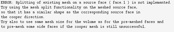

上边提示了,歪斜太大了
 楼主| 发表于 2013-9-12 15:28:47 | 显示全部楼层
回复 4# huangqfine 的帖子
恩,直接画的网格质量太差,现在考虑用cooper方法重画网格

用cooper方法,以大圆环的底面,大圆环的部分上面和小圆环的上面做源面,划分网格时总提示错误如下,该怎么处理呢?
