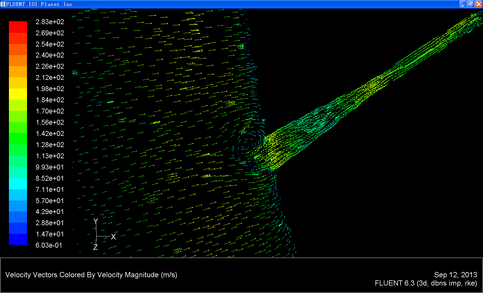

本人模拟多入口、可压缩气流场,气体为可压缩的,气体从10个喷嘴进入,我按照书上可压缩流体相关例子模拟,可是从速度矢量图发现,有的气体从喷嘴进,有的气体从喷嘴出来。这是什么问题呢?求高手解答

有没有出口?是不是上个图?

谢谢版主,有出口的,边界条件设置为压力进口和压力出口条件。图已经上传

出口的那个圆筒中的速度分布有点奇怪。出口的速度分布更是有问题。在出口处,流体怎么忽然被加速了?
我想你要么是出口的圆筒的区域设的不对。或者是出口边界不合适。第一种可能性比较大。

是奇怪,出口边界是压力出口,是以压力进口为初始化的,出口的湍流定义方法是设置湍流强度和水力直径的。我用不可压缩流体模拟,模拟情况和实际情况相符的。但是换成不可压缩流体就出现这样的情况。

进出口的压力是多少?多少次迭代?也许就是还没有收敛。

进口压力0.7MPa,出口压力是0.05MPa,迭代1200,收敛不了的,关键是有的气体从喷嘴进,有的气体从喷嘴出来。

压比有14。看起来就是一个过渡过程。
你应该用density based solver。如果开始收敛有困难,那就先用非定常计算一段时间。

我是用density based solver求解器计算的,不过我用定常计算的,我去试试用非定常计算一段时间。非常谢谢
