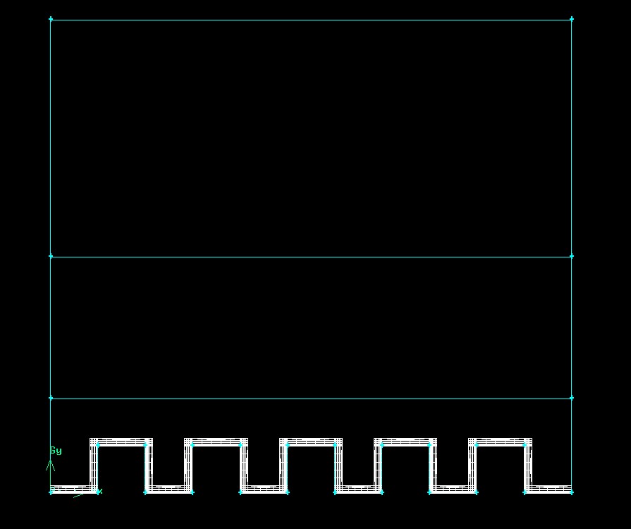

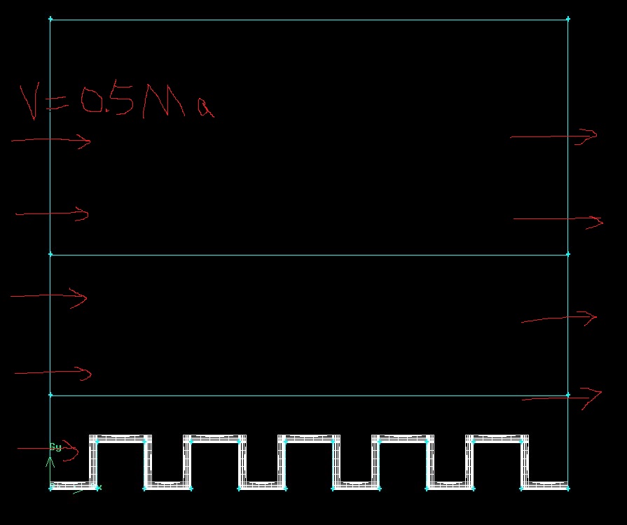

如图:速度为0.5Ma空气流过带有沟槽的平板表面,平板上带有沟槽沟槽,目的是要研究改沟槽微结构对空气流阻力的影响。求取仿真结果,面前是先做二维的仿真。
沟槽深宽都是0.1mm,结构尺寸较小,采用分层画网格。
问题1:沟槽边界层如何修正比较合理;
问题2:外边界如何设定,即如何设定平板无穷远的边界
问题3:如果设置流体都是从左边界流入,右边界流出,根据流体的联系性(即流出和流入量相等,那得到的结果不是流出和流入速度都是一样么?因为入口和出口面积都相同)
求问我这样分析合理么?求高手解答,目前对fluent也是刚刚入手

发表于 2013-9-12 10:30:51 | 显示全部楼层
就是要研究沟槽对边界层的影响了。现在这个网格的问题是计算区域太小,另外左边流入的空气也可能从上边界流出,所以左边/右边的流量不一定是平衡的。

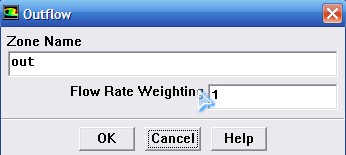

 楼主| 发表于 2013-9-12 20:17:44 | 显示全部楼层
回复 4# 周华 的帖子
那这个沟槽对边界层的影响目前还是未知的,我要分析的话,该怎么处理呢?
我空气的入口设置为左边边界,那么出口是不是应该也要把上边设置成出口,如果这样的话,fluent计算的时候,outflow分别从上边界和右边界的flow rate weight目前是不知道的,这个应该怎么设置呢?
