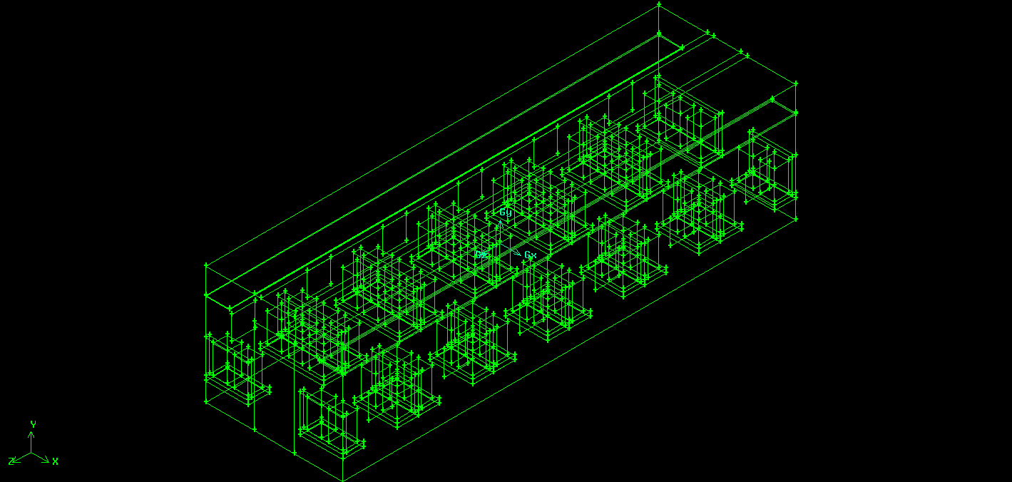

求高人指点!如何划分这个列车三维网格?边界面上的密,中间空间粗。我之前只是直接选择整个体,按非结构化网格划分的,没有层次

要想很好的分块要细心,比较多。

现在就是不太清楚该如何分块去划分,您能指点一下么?

你想在边上密一点,可以使用size function。

您说的是用Gambit划分的吗?

细节比较多 看看无关的能不能去除

划网格是个浩大的工程,所以还是要尽量会简化模型,适当忽略部分细节。
