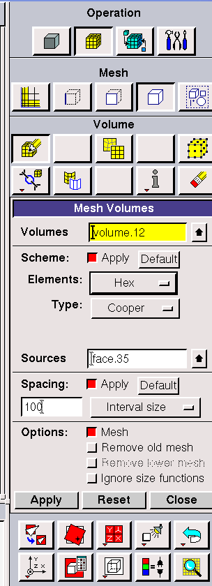

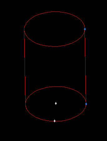

用gambit划分网格,type是cooper,element是Hex或Hex/wedge。正确的划分步骤是:1、对non-source 面进行网格划分;2、源面间相互关联映射;3、对各源面进行网格划分;4、将源面网格节点模式投影到整个体。第二步中的建立映射的具体步骤是怎么操作啊?划分条件应该是满足的,我就是下面的这个圆柱。我没有第二步直接划分不行,出错误。

圆柱体网格,最简单的方法,先对圆柱的一个面划分面网格,默认的方式就是pave。画好以后,划分整个体网格,采用cooper的方式就可以生成网格了

你好,我插队问下。圆面 只能用pave吗?
能不能用结构网格map呢?
谢谢
发表于 2013-9-4 07:52:07 | 显示全部楼层
回复 6# ahsscsy 的帖子
圆面是可以map的,但是要map的话,需要对圆面进行分区。也就是钱币原理。不分区的话,一般就用pave

对源面划分面网格需要注意的是,不能将所有的源面都划分面网格,这样会造成无法网格无法映射

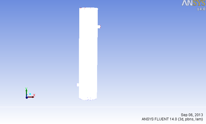

你看我新加的那个模型,左小角和右上角分别有个出入口,这样的模型怎么用cooper方法划分呢?用map划分也行,我把它分成很多个小体,分别用cooper进行划分,老出现错误,我试着哪一个简单的圆柱用cooper划分过,能对体划分。
发表于 2013-9-6 09:29:45 | 显示全部楼层
回复 9# fight3 的帖子
你的这个模型cooper是要分区的,因为圆柱相贯,所以比较难划分网格。用ICEM容易些,gambit画这个模型不是很容易
