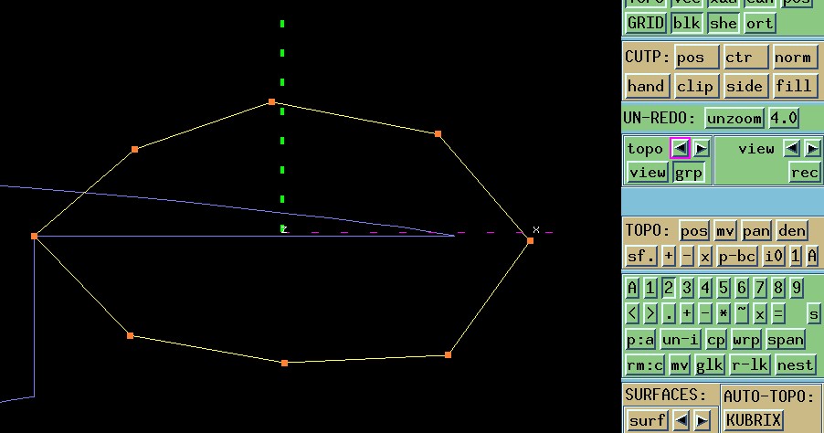

Gridpro在生成网格中,往往需要用内部面来控制网格质量,消除奇异点,控制拓扑等等吧,反正就是我们需要创建合适的内部面,但是有些内部面我们在三维软件中不容易创建,而在Gridpro中可以很轻松的创建曲面
下面我们举例教大家怎么创建曲面
打开软件界面,

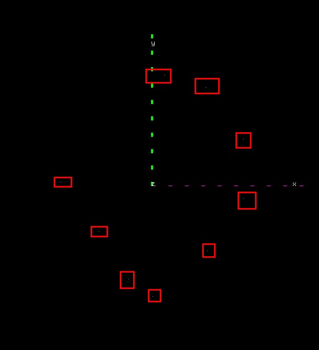

1,然后布置拓扑点,如下图
2 将这些拓扑点连接

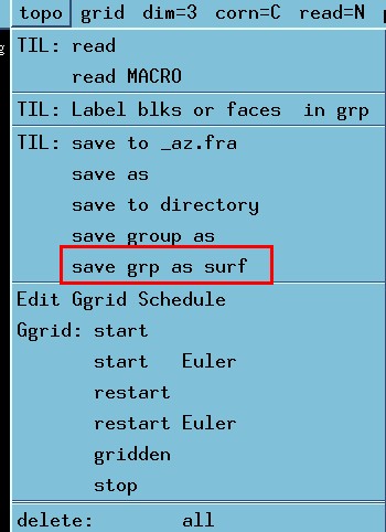

3将上述拓扑点放在一个拓扑组里面,然后点击topo下面的

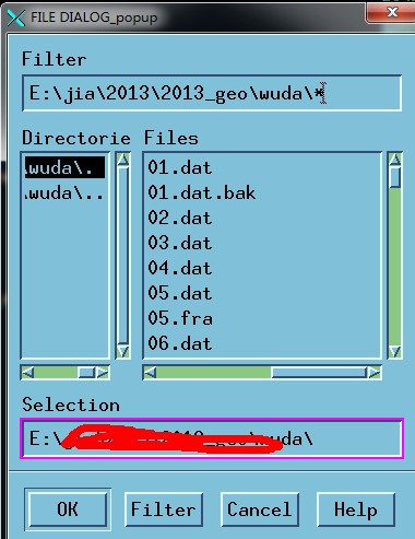

4 选择保存的曲面的名字

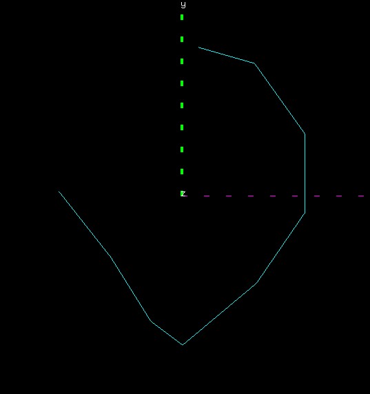

5导入几何模型
从图5中可以看到,导入几何后发现,都是一些点,这里大家应该看到,几何点的位置与我们刚才创建的拓扑点相对应。下面我们改变视图模型,这样就能看到拓扑点创建的曲线了
6改变视图模式
7线图
从上图可以看到Gridpro创建曲线还是很方便的,曲线弯曲的程度(曲线的光滑程度与创建拓扑有较大的关系,)而且曲线的形状弯曲由我们布置的拓扑点决定。

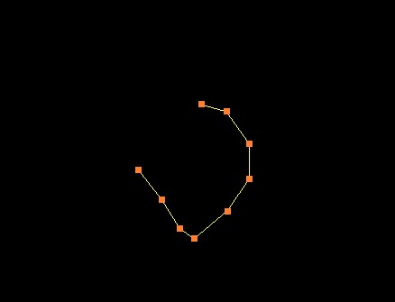

如果内部面不是很光滑,就像你这个图一样,会不会影响网格质量?
发表于 2013-9-2 19:54:24 | 显示全部楼层
回复 2# a582234617 的帖子
我觉得有影响 但是不会很大
 楼主| 发表于 2013-9-3 08:27:22 | 显示全部楼层
做曲面当然是想光滑一点,当然这里主要就是用拓扑点来控制,弯曲的地方,多布置一些拓扑,就能更好的控制曲线的光滑程度,我这里就是告诉大家怎么在gridpro中创建我们需要的曲线

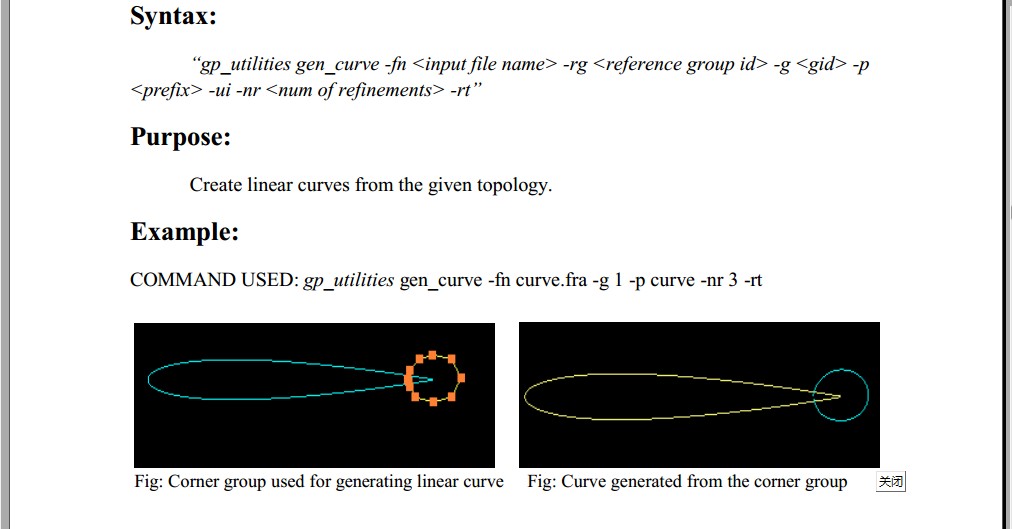

发表于 2013-9-5 14:48:11 | 显示全部楼层
试试这个
发表于 2013-9-5 15:14:46 | 显示全部楼层
回复 8# start01981 的帖子
这是gp_utilities里的命令,我的怎么好像没有这个功能?

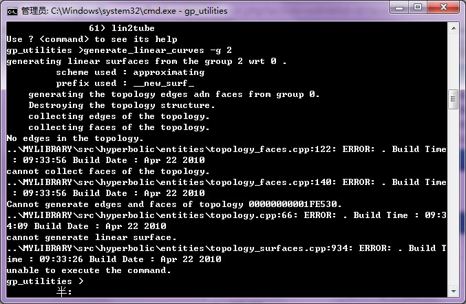

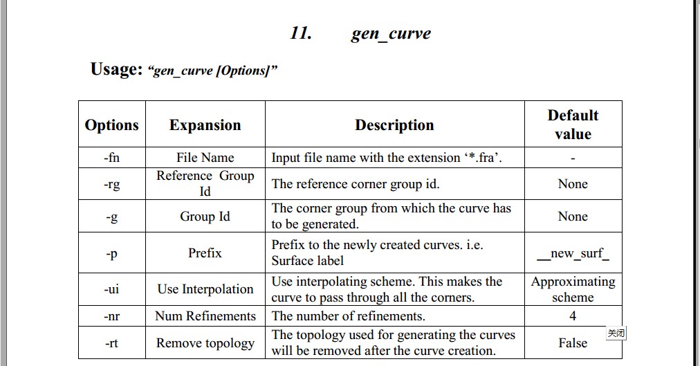

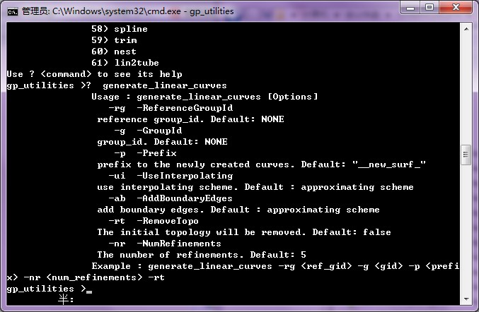

generate_linear_curves可以实现同样的功能。
只是这个命令没有 -fn 这个选项,这怎么用呢?
例如:我试着打开a01.fra,添加了一个圆环拓扑,加入2组,在当前文件夹的DOS下输入:gp_utilities generate_linear_curves -g 2,执行不了

 楼主| 发表于 2013-9-12 08:30:24 | 显示全部楼层
首先在DOS窗口输入gp_utilities
然后输入
最后又这个命令的使用说明,你可以看看
[ 本帖最后由 jia2010 于 2013-9-12 08:33 编辑 ]

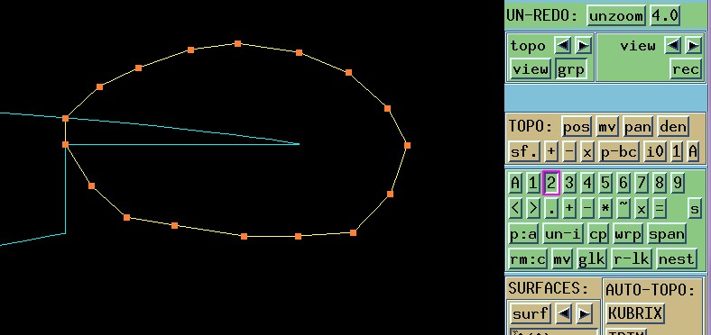

发表于 2013-9-12 08:45:48 | 显示全部楼层
回复 11# jia2010 的帖子
没有 -fn 这个选项,GP怎么知道我要在那个文件里执行命令?
我尝试方法:打开当前文件,2组里放好一圈拓扑,执行命令,unsuccessful
附文件
[ 本帖最后由 a582234617 于 2013-9-12 08:51 编辑 ]
