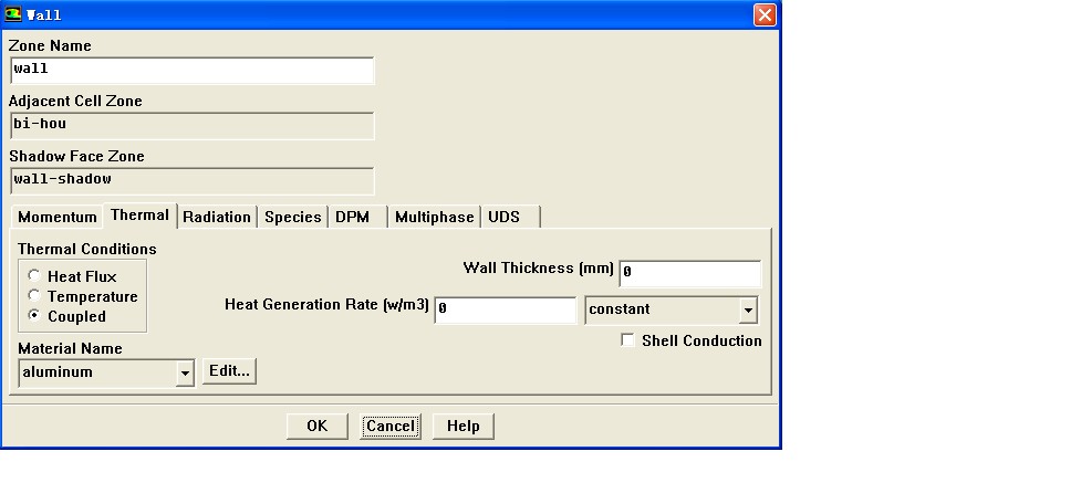

Thermal conditions只有三个选项(如图),为什么没有对流和辐射项啊

你开能量方程了没?

开啦,其他的墙体设置有那两个选项,就这个墙体设置没有,一个图形里的,怎么会出现这种情况的?

这个是交界面

不懂...那我应该怎么整?

流动区域你都建出模型了,都耦合了,还哪来的对流和辐射项……
想设置对流和辐射参数,就不需要建立外围流体区域网格

模型就是有外部空间,空间气体与管内的水换热,这需要加外部空间吧。管子内外壁没有对流跟辐射选项,有的墙体设置就有那两个选项
