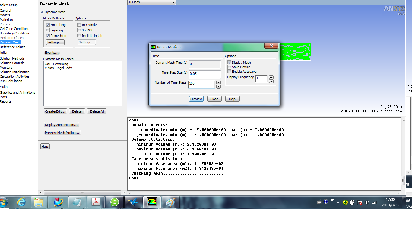

我在fluent13.0中编译好udf也设置好动网格边界条件了,但为什么每次点击preview网格文件都会消失,图形窗口里什么也看不到了,谢谢各位大虾了

先在后处理中把网格显示出来(虽然在fluent13中导入mesh就会自动显示网格,但是显示网格这一步还是不能省略),然后再预览就行了

可以了,谢谢了
