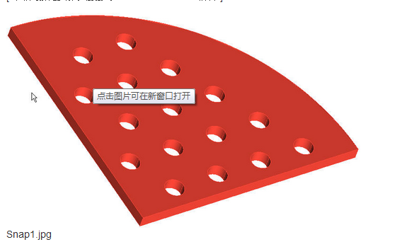

 楼主| 发表于 2013-8-24 21:19:00 | 显示全部楼层
回复 2# chongdaql 的帖子
这样设对称不行吗?我的结构和她还有点不一样,内部结构不是旋转对称,只是对称啊
 楼主| 发表于 2013-8-24 21:24:39 | 显示全部楼层
原帖由 chongdaql 于 2013-8-24 20:26 发表
还是设置成周期边界吧。
如附件图,  这样的x轴和z并不是周期啊,x方向和z方向的孔数都是不一样的,但是对称可以的
发表于 2013-8-25 09:04:16 | 显示全部楼层
这是周期边界。
发表于 2013-8-25 12:56:14 | 显示全部楼层
回复 4# wanghuajin 的帖子
你要设置对称的话那最多只能显示3/4部分。

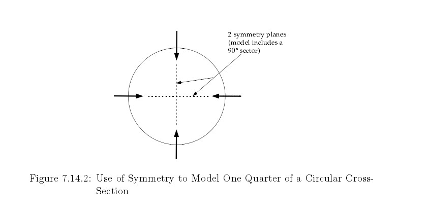

 楼主| 发表于 2013-8-25 15:19:32 | 显示全部楼层
原帖由 chongdaql 于 2013-8-25 12:56 发表
可在fluent的帮助里的有这样的例子,用90设双对称面模拟整个圆柱
