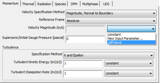

#include<stdio.h>
#include"udf.h"
DEFINE_CG_MOTION(move,dt,vel,omega,time,dtime)
  real t;
  t=time;
  vel[0]=3.768*cos(3.768*t);
最近做一个流体当中有震动的分析,想给动边界加一个余弦简谐振动,UDF编写如下,导入fluent解释的时候出现了以下错误
Error: E:\ANSYS\Fluent Work\Thesis\move.c: line 8: invalid type conversion: pointer to float -> float.
不知是何原因,还望各位大虾不吝赐教,谢谢了

vel 指针跟 t 之间的数据类型不匹配

你再应用一个math.h的头,网上查一下cos这个函数的数据类型。我记得是double的,那样就得转化 double(x+5)就能把x+5的类型变为double。

我把你的程序带入Fluen里面“interpreted”了一下,没有问题啊,边界条件可以选择,也没有报错
发表于 2013-8-24 13:12:25 | 显示全部楼层
interpreted的时候也正常
这个宏好像只能通过编译来实现吧
发表于 2013-8-29 16:29:26 | 显示全部楼层
回复 1# zhao546 的帖子
你的语句编译(COMPILE)了下没有什么问题,能不能用就没试了。
