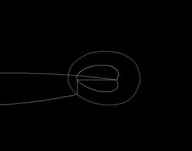

 楼主| 发表于 2013-8-18 15:23:38 | 显示全部楼层
回复 17# nation2008 的帖子
你说的有道理,看来我还是不理解内部面的含义,换了一个例子,处理起来就力不从心了。这是milaoshu的一个例子
[ 本帖最后由 a582234617 于 2013-8-18 15:59 编辑 ]
data1.rar
630 Bytes, 下载次数: 12
发表于 2013-8-18 16:04:13 | 显示全部楼层
回复 20# a582234617 的帖子
我也是遇到这样的问题 内部面的构造还是很困难
 楼主| 发表于 2013-8-18 16:38:53 | 显示全部楼层
回复 21# milaoshu 的帖子
关键是奇异点,那个90度的地方不知道怎么处理,一直处理不好
发表于 2013-8-18 16:43:06 | 显示全部楼层
回复 22# a582234617 的帖子
恩 期待大神的释疑
 楼主| 发表于 2013-8-18 17:03:37 | 显示全部楼层
回复 23# milaoshu 的帖子
折腾了一下午没搞定,放弃了

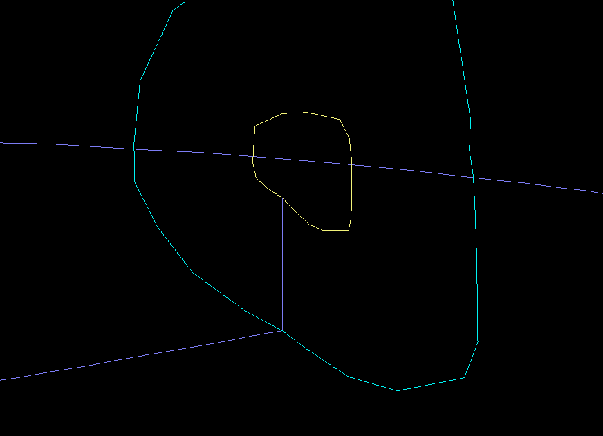

发表于 2013-8-19 09:05:13 | 显示全部楼层
原帖由 a582234617 于 2013-8-18 09:03 发表
折腾了一下午没搞定,放弃了
做类似的内部面,要把90度的地方分成3个面,当然我做的这个示意图不太光滑哈
[ 本帖最后由 start01981 于 2013-8-19 01:06 编辑 ]
发表于 2013-8-19 09:27:27 | 显示全部楼层
回复 25# start01981 的帖子
后面的尖点呢

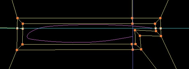

发表于 2013-8-19 12:19:19 | 显示全部楼层
我是这样做的内部面
 楼主| 发表于 2013-8-19 12:59:11 | 显示全部楼层
回复 27# PQY26 的帖子
这么精准的内部面怎么做,拓扑怎么构建,解释清楚练会了就换下一个模型吧
发表于 2013-8-19 13:45:37 | 显示全部楼层
回复 28# a582234617 的帖子
拓扑没啥特殊的   就是建立拓扑的时候可以自己画点连接    这样思路比先画外框一点点切清晰点
[ 本帖最后由 PQY26 于 2013-8-19 13:48 编辑 ]
