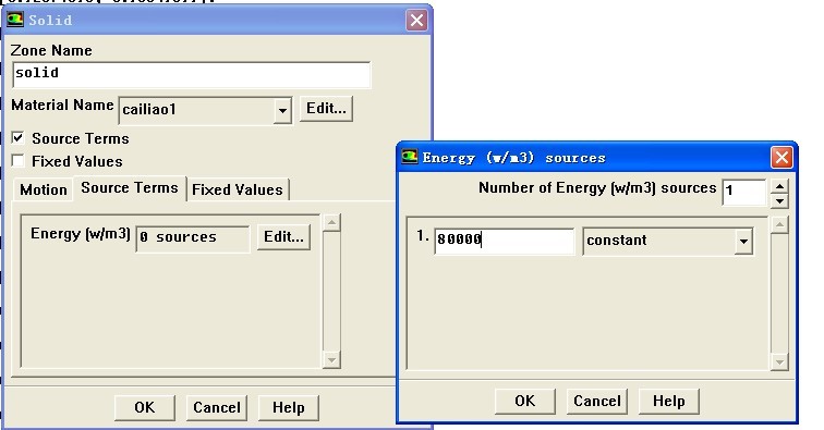

我在用FLUENT做电池模块的散热分析,模拟电池模块在不同工况下的充放电散热情况。  电池在放电过程中由于电流与内阻的作用会不断地产生热量,并导致电池温度会升高,同时我也不断地通过风冷散热,但因为我模拟的是不同路面的电池工作情况,也就是可能这5分钟是以正常的电流倍率(1C)放电(比如说城市的水平路),但下一个五分钟可能就得以高倍率(比如2C甚至更大)放电(比如说坡度较大的上坡路),再下一个5分钟可能就以低倍率(0.5C)放电(比如说行驶到下坡路),由于不同时间内电流不同,那么电功率肯定也不同,也就是转化为电池温度的程度也不同。  故我想请教的问题是,如果我要模拟不同放电电流工况下电池的温度情况,也就是这几分钟内是一种电流放电,接下来几分钟又换一种电流放电,再接下来几分钟再换一种电流放电,我想随时观察每一种电流工况下的电池温度,那该怎么解决? 首先这是瞬态还是稳态? 其次源项该如何设置,因为这电流在一段时间内是会变化的?
ps;之前随便模拟了一下电流从不改变的工况,热源我是这么设置的,把电池等同于一个扁扁的长方体,由于电池主要靠电流和内阻作用产热,故电功率大致当成热功率,也就是I.I.R,电池由于有体积,故单位热功率为I.I.R/V,把这求出的数值当做solid(也就是单体电池实体)的源项(source terms),如图所示,再使用了稳态求解,不知道这是否靠谱???
ps:而这里电流工况是改变的,那我该怎么定义源项啊? 不会要自己编udf吧????  那个我几乎没接触过啊
