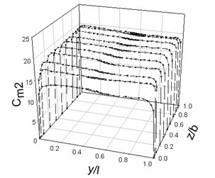

我用Fluent对一台混流泵内部流场进行了数值模拟,发现其叶轮出口流场是不均匀的。
问题一,现在想对其进行后处理从而得到叶轮单流道出口截面上的速度和压力分布,并绘制附件图片所示的曲线,应该如何操作?(最好能说一下详细做法)
问题二,如果对叶轮出口流体的牵连速度,切向速度和径向速度之积对面积积分应该怎样操作?

1.导出面的速度数据,然后在tecplot中做个3d图就行了。下面的曲线图那就需要创建很多个曲线,然后显示这些曲线的2d(或xy)图。
2.在customer field function中定义牵连速度,切向速度和径向速度之积,然后在report-surface下求积分

自己没做过,曲线图的话,应该通过把坐标和数值导出,然后再通过origin等可以处理出来,叶轮出口流体的牵连速度,切向速度和径向速度之积对面积积分是什么含义呢 ,不太明白

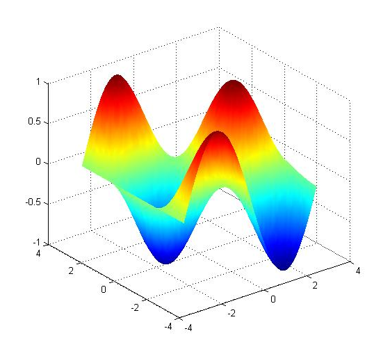

 楼主| 发表于 2013-8-17 11:02:40 | 显示全部楼层
回复 2# cfd-soft 的帖子
这个2D图怎么做出来呢?
