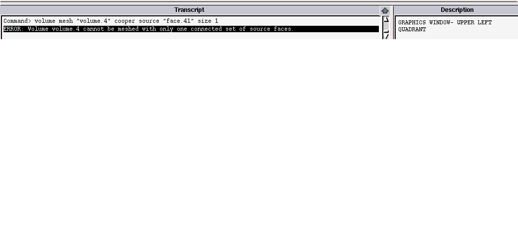

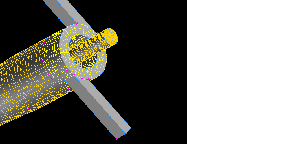

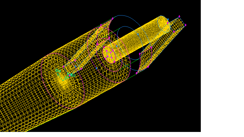

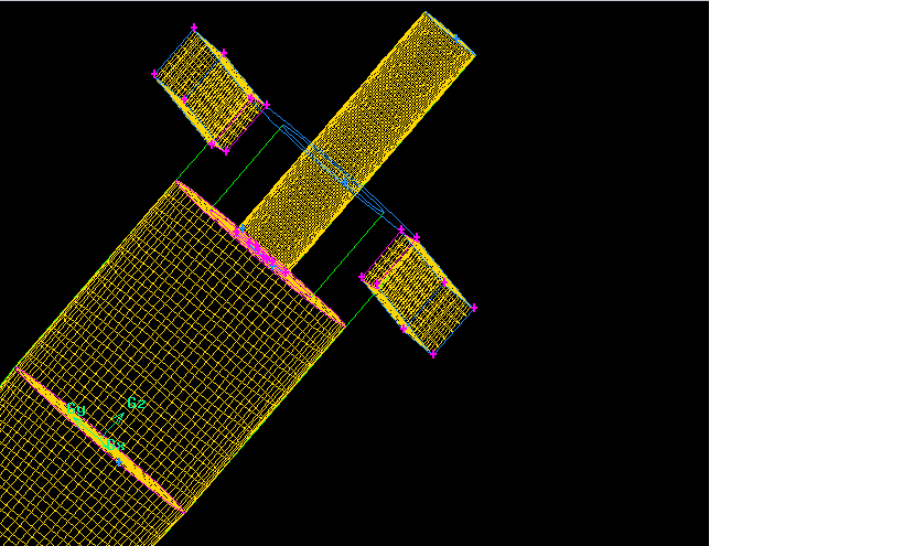

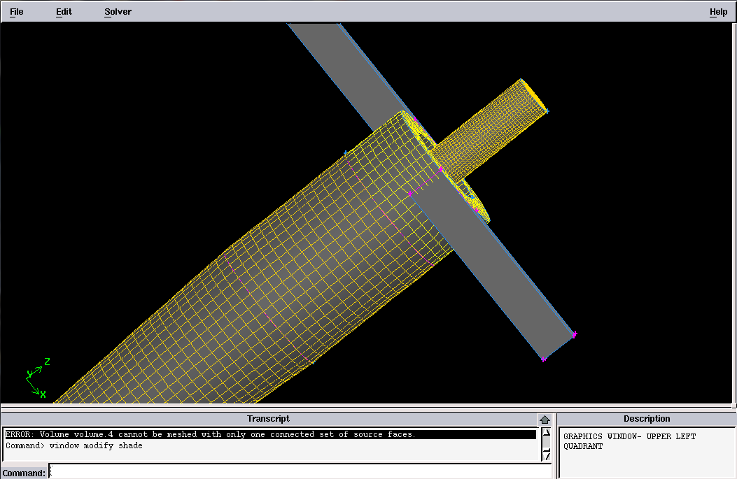

旋流器跟入口相接圆柱部分无法划分网格,急求???
划分后提示出错 ,急用 望高手解答

这个可以用ICEM划分,网上“流沙”博客里有视频

如果在Gambit中划分的话,入口直管外侧壁面和圆柱外壁面好像不能做成相切的。

谢谢 用gambit划分成功啦 参数还可以
