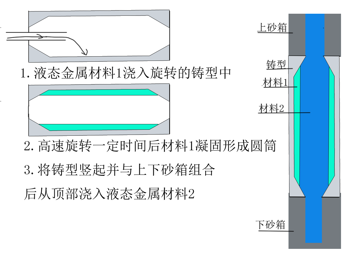

离心复合轧辊充型过程模拟。金属液浇入高速旋转的铸型中,在离心力的作用下形成空心圆筒,随铸型旋转一定时间后,金属凝固。随后将铸型竖起并与上下砂箱组合后,从顶部浇入第二种金属液,随后凝固形成轧辊。示意图如下所示。
请教模型设置的关键点。如何使外层金属液旋转起来形成空腔。采用的VOF,壁面上施加旋转边界条件,但金属液并没有旋转起来。
另外,外层金属液1与凝固后竖起浇入金属液2采用什么办法可以衔
还望各位不吝赐教。

已解决,采用雷诺应力模型即可……
