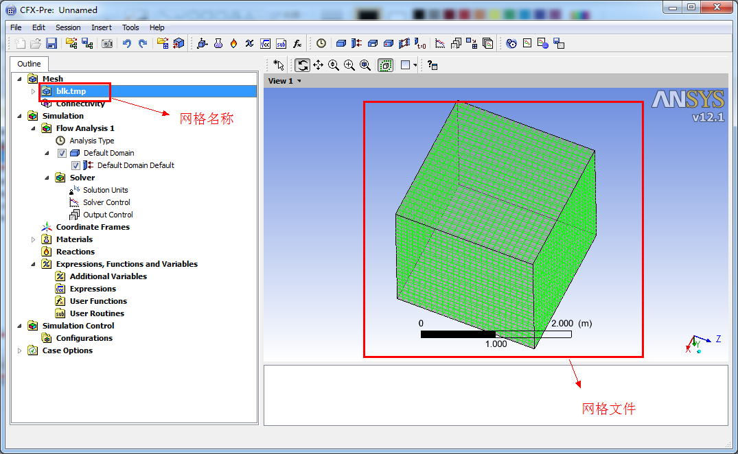

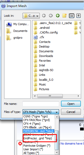

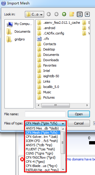

gridPro导出的网格有许多种,根据不同的求解器导出的网格类型也不相同(图01),这里有人提到导入CFX的问题,其实CFX可以识别的网格类型有许多种(图02),比如有msh格式,cgns格式等,我们完全可以导出这些格式,然后再导入CFX。当然CFX也可以专门导入GridPro的网格文件。下面我贴几张图片,大家看看

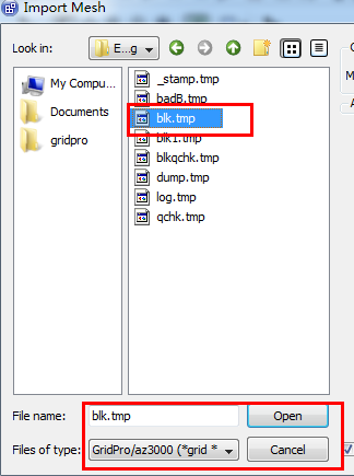

直接输出ok
原来cfx可以读入.tmp格式的网格,这样用这种方法可以完美导出适用于CFX和FLUENT求解器的网格,因为大多数人都是用这两个求解器,那么Gridpro的导出问题也得到了解决。剩下的就是网格的划分,网格质量了。

发表于 2013-7-30 09:31:39
回复 2# a582234617 的帖子
CFX能读取的网格类型有许多,你也可以导出其他格式的比如cgns这种标准格式等等吧,反正不管用什么方法,能导入求解器就行,是吧!!!

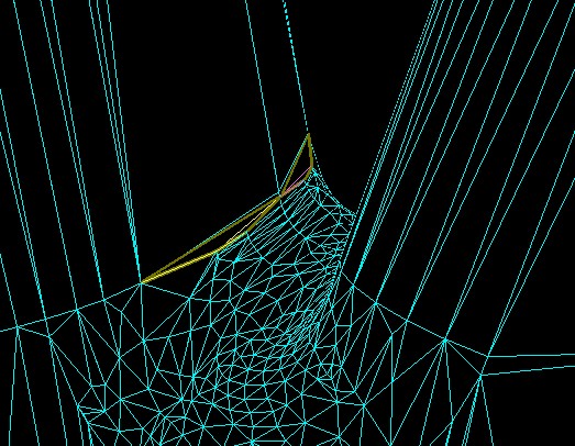

只是如我上传的蜗壳图,蜗壳是用CADfix导出的,导出时也选了repair选项,按说CADfix成功导出的.tria面应该是没有问题,可用mini CAD AutoSplit一下后却出现了两个问题面,这是我原来的模型有问题,还是用CADfix时输出的参数设置不严格?这两个问题面影响画网格吗?以后导入如果碰到这个问题,用什么方法解决比较好,CADfix、自带的mini CAD,还是返回三维造型软件重新造型?

你的问题面出现在什么位置?建议你在CADfix中导出几何时输出参数时,可以把那个facet length 设置的小一些
