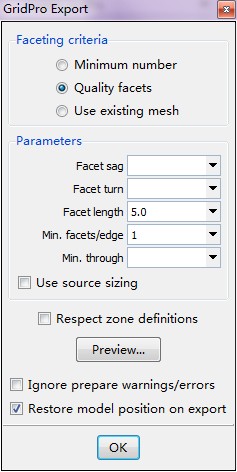

太激动了,按照你说的方法,修改了几次参数,终于修复成功了,太感谢了~~

我这里有两个翼型的igs文件,按照上面的方法怎么也导不出。tria文件啊 楼主帮忙看下 谢谢

导不出来有也可能是模型有问题,或者你在什么软件里建的模,就在什么软件里导出其它格式,如stp的,再用CADfix试试

你的模型我导入见面软件,全是曲线?你能把那些曲线用坐标点表示吗?如果可以的话,就好弄了!GridPro可以直接读入数据点的
