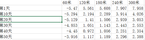

我现在有大量与时间和坐标有关的数据,如图所示。拟合的效果不好。
现在想直接把txt数据导入到fluent中,不知道采用什么UDF,怎么写?
采用profile文件能不能完成,profile文件标准格式能不能写成与时间和坐标都有关的形式吗?

就是我要在zone上加载随时间和坐标变化的温度值,请问怎么做?

标准瞬态格式的和表格瞬态格式的profile可以加载随时间变化的不随坐标变化的均匀温度数据,通用格式只能加载随坐标变化不随时间变化的txt数据。贵请指点啊!!!!!!

哦,随时间变化就要设计时间步长,或许就要选择udf 了。

udf里面怎么加载这么多离散数据

不同时间给不同点就行 不过最好拟合曲线
