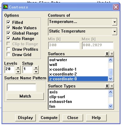

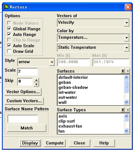

在同一个摸拟问题中,contours和vectors的最高温度不一样?这是为什么?以哪一个的温度为准?谢谢!
见附件图片

发表于 2013-7-24 19:20:34
一个是cell值,一个是node 值。

发表于 2013-7-25 14:07:22
以哪一个为准呢?

发表于 2013-7-25 19:37:26
回复 4# zqcao2000 的帖子
看你关注什么呢,以什么为准自己考虑,都有价值。

发表于 2013-7-29 14:11:55
我是关注温度,一个是云图,而一个是矢量图,不知道以哪个的温度为准。
