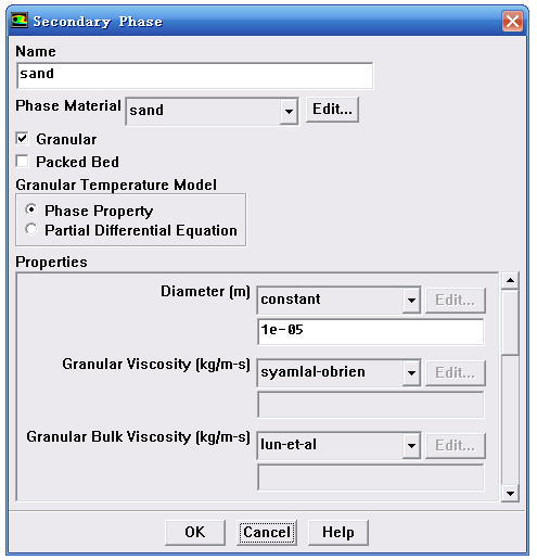

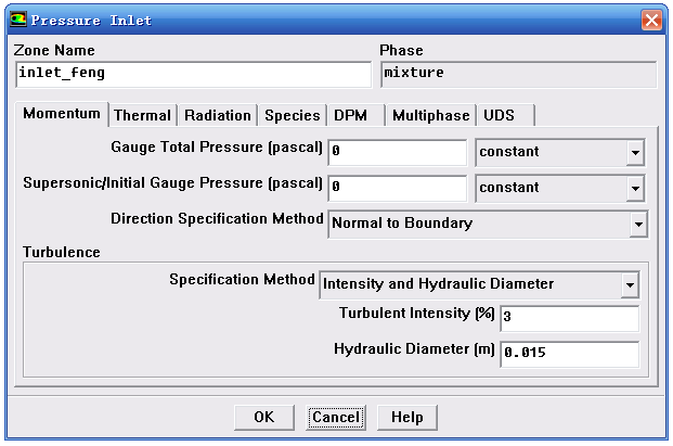

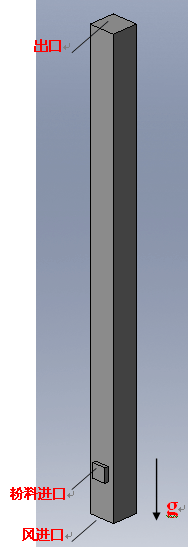

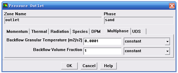

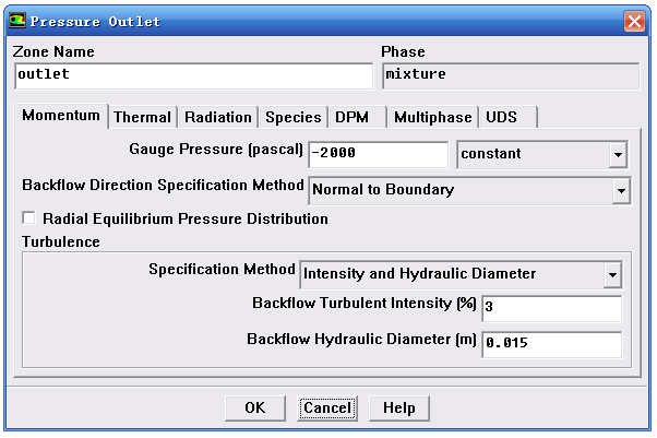

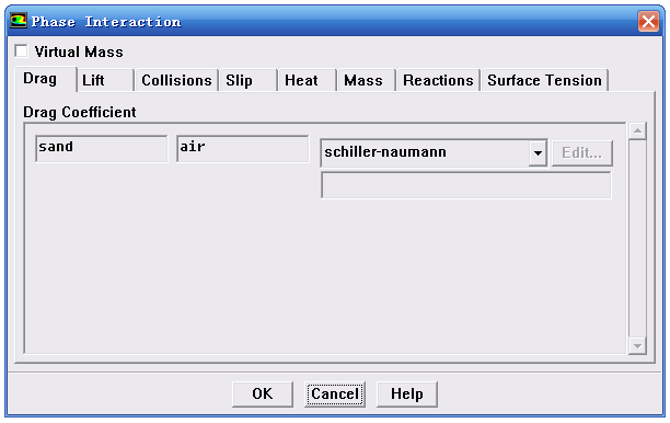

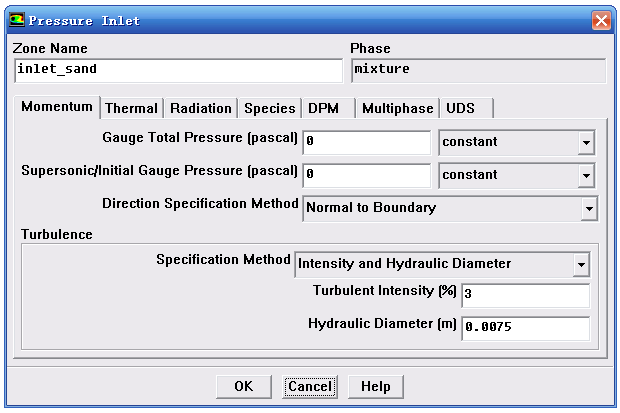

如下图1所示,边界进口及重力加速度方向,选的欧拉方程,2相,K-ξ流,第2相及相之间的作用如下图2、图3所示。之后设置风进口(设置粉料体积分数为0)、粉料进口为压力进口(设置粉料体积分数为1),分别如图4、图5所示;出口为压力出口,如图6,图7所示。
   之后,观察了一下中间面的气象随时间变化图,可是一直没变化,请各位指导一下,不盛感激,谢谢!另外,附其.cas文件shusong。

 楼主| 发表于 2013-7-16 20:11:22 | 显示全部楼层
图2
图2

 楼主| 发表于 2013-7-16 20:17:18 | 显示全部楼层
图3至图7
图3至图7
