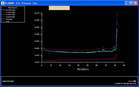

残差曲线图如下,求高手解答是什么原因?和松弛因子没关系把,我已经从0.9降到0.3了
补充,网格图。要模拟机翼可压缩定常外部绕流

和网格边界条件有关系 可以贴个图详细说明下

也和网格质量有关系。提高网格质量关系试试。

您好,问题描述的是不清楚。我要模拟的是巡航状态机翼外部流场的情况。使用密度耦合求解器,选择能量方程,spalart-Allmaras模型,流场区域前后都设置为压力远场,左侧面是对称,上 下 右三个面是wall,机翼面也是wall。边界层没画。这样的边界条件有问题吗?

谢谢您的解答,但是网格质量已经是最好了,再多的话内存不够了。

以前做其他例子也遇到这样的情况,后来改进网格质量就好了。
