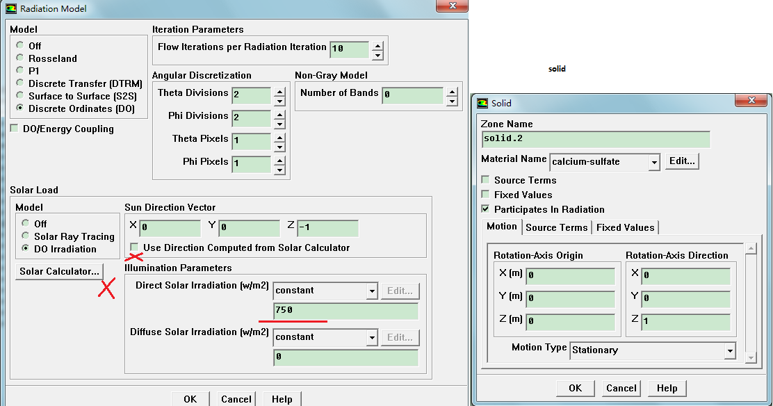

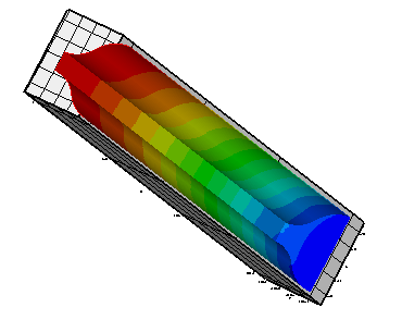

我在做一个太阳能换热板管段的模拟。太阳能板受光一侧用玻璃封闭,玻璃和板建间隔一层空气层;背光面设置保温层然后是壳体封闭。模拟选了Energy;太阳采用了DO模型,设置了Sun direction Vector和Direct Solar Irradiation中的每平米辐射量。边界条件:受光面Thermal中设置Mixed边界条件,Heat Transfer Coefficient按空气夹层计算传热量;背光面Thermal中设置Heat Flux边界条件,按传导散热量计算;管内壁和流体之间的Wall和Wall-shadowThermal中设置为Coupled。
计算后的温度如图,应该是出现了问题:受光面和背光面没有明显的温度差别;管道和内部流体温度差异很小;不知是哪里设的有问题,请教各位,请教!

贴出case算例大家一起分析下。
请确认太阳辐射模型是否加上去,这个好像有好几种方式,不是都管用。激活太阳模型的基本要求如激活shell conduction,壁面条件设成transparent等。

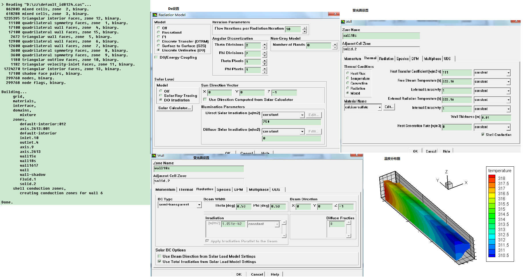

多谢各位大侠的关注与帮助!以下是相关的资料,请指导啊!
太阳辐射的加载是否合适?
有个问题:如何查看表面吸收的辐射量呢?在fluent 菜单Display的contours中Radiation中有无这一项呢?
另外,流体与管壳温度分布应该有明显差别才对,出了什么问题?请教各位!

发表于 2013-7-9 21:25:03 | 显示全部楼层
看起来还算合理,几点小建议:可能Do模型中角度离散参数要更精细一些;另外固体域材料的吸收系数和折射率需要设定;solid计算域需要勾选"参与辐射传输计算";既然画了固体域网格,厚度0.01m貌似不需要了。

1、关于太阳辐射的设置,根据有关实验对辐射量的要求,在DO模型中采用了Direct Solar Irradiation中的每平米辐射量的定值设置,没有启用太阳辐射按地域、时间的计算模式。如果暂不考虑地域、时间问题,各位大侠认为以上设置是否可行,是否会影响计算过程的进行?
2、陶瓷的折射率是多少?我没有查到,各位谁有这方面参数啊?
3、如果受光面不设置厚度就会出现以下提示信息:
   Error:Floating point error: invalid number
   Error Object: ()
4、solid计算域需要勾选"参与辐射传输计算"后出现以下提示信息,不知如何处理。
Warning: radiation is not on in both nerghbor cell
threads (2 and 17) of
semi-transparent wall zone 6.
This problem MUST be fixed before solving!
Error: divergence detected in AMG solver: do-intensity-4
Error Object: ()
5、Do模型中角度离散参数不知各位大侠有何具体建议?
