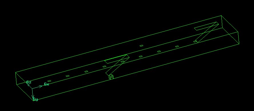

这个模型在中间有两个墙,网格总是画不好,边上有一个切割的小方体,求高人指教

直接非结构,OK
发表于 2013-6-21 09:37:44 | 显示全部楼层
四面体网格把。。六面体累死你

你好,你这个几何模型,我看的不是很清楚,所以我简要的说一下思路。
1.简单型   可以在gambit里定义好各条线或各面的网格参数,生成全非结构网格,这种方法极有可能导致网格数量较多且有可能质量差,在求解器求解很容易发散或报错;
2.稍微复杂型   继续在gambit里划分,采用分块方法,在较为规整的地方生成六面体,在几何形状复杂的区域依旧采用非结构网格,这样生成的混合网格网格数量较方法1少,网格质量可能会有比较大的提高;
3.如果你愿意花时间去学ICEM,那估计划分这个几何体的网格应该不是很难,而且生成的网格可以是全结构六面体网格,其思路就是切分block,逐一映射。
我说的很笼统,估计也帮不上你什么。呵呵

回复 4# skyworth 的帖子
这个模型里面可是有尖角的,用ICEM也不是很容易处理的

看的不是很清楚 试试icem  功能强大点
