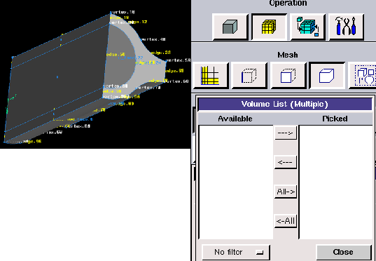

三维模型导入Gambit后,体可以显示出来,但其定义名Volume.1、Volume.2没有出现,怎么对已形成的体进行命名呢?
如果没有体的定义名称,那进行网格化时,对体进行网格划分时,Volume list中没有已定义的体名Volume.1、Volume.2,无法进行网格划分。
请教!请教!

分割出两个体就是了!

你的图像看着是没有进行分割,只是有线。分割开就回事两个体。

非常感谢!我试一下。
