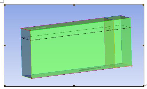

左边面为速度入口,上表面为SYMMETRY,其余为壁面
计算域分为两部分,在右边添加阻尼

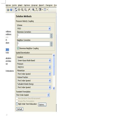

采用VOF (implict)模型,湍流模型为Tranisition-SST,非稳态计算。
Phase-1为water-liquid,phase-2为water-vapor,phase-3为air,引入空化模型。初始化为phase-1,利用patch,将计算域顶部一部分空间(黑线上面部分)设为air。

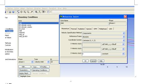

速度入口采用UDF定义。在前20步计算还能收敛,之后就不能收敛了

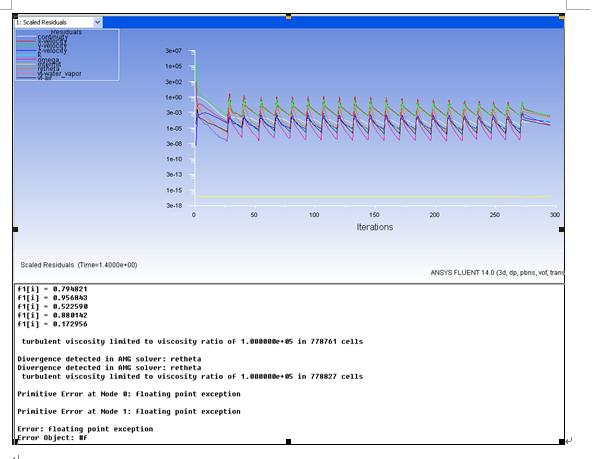

残差图,前面20步还很稳定,接着往下算提示:Divergence detected in AMG solver:retheta,实在不知道是为什么?求指导。
