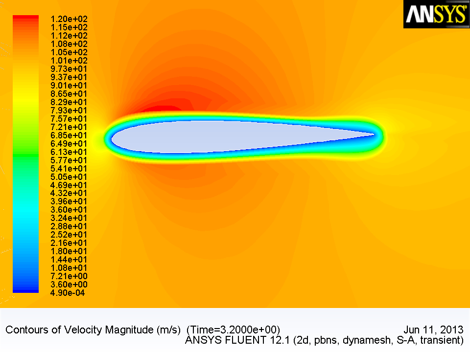

本人希望通过动网格能够计算出飞机的动导数,主要是先拿翼型来计算一下,是翼型做振幅为5°,角频率为0.15的受迫振动,得到Cm的变化曲线,udf依然利用CG_MOTION语句,模型是1qs,工况是初始迎角为2°,马赫数为0.4,海平面标准大气压,计算开始,初始比较正常,但是算了几个时间步之后就出现了问题,发现翼型周围出现了一层很奇怪的结构——非常厚的边界层,真的不知道该怎么办了这回,出现这个问题的时候整个曲线振荡的也比较厉害,完全看不出是正弦变化了,不知道哪位高手能够指点迷津一下,谢了各位。

是扑翅运动吗?》

回复 2# 小七工作室 的帖子
不懂您说的什么是扑翅运动,这个就是让翼型做受迫振动,正弦形式的

回复 3# buaapeter 的帖子
就是上下往复运动的  正弦轨迹吧
 楼主| 发表于 2013-6-11 22:53:16 | 显示全部楼层
回复 5# 小七工作室 的帖子
是的,已经清楚原因了,采用结构网格弄得T T
