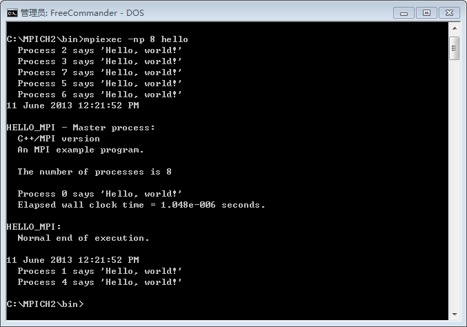

mpi c++例子来自这里:
http://people.sc.fsu.edu/~jburkardt/cpp_src/hello_mpi/hello_mpi.cpp
用gcc for win在win7@32下编译运行成功。
win下gcc在这里下载:
http://www.equation.com/servlet/equation.cmd?fa=fortran
需要在32位win7下安装mpich2-1.4.1p1-win-ia32.msi.
装在c:\mpich2目录下。
否则需要编辑h.bat里的路径以反映你的安装地址。
1.源码hello_mpi.c
2.编译批命令h.bat编译出hello.exe
3. 用8个进程执行hello.exe。(根据你cpu的核数指定mpiexec程序-np参数后面的线程数值)
[ 本帖最后由 shirazbj 于 2013-6-12 08:37 编辑 ]
hello_c++.zip
1.26 MB, 下载次数: 189

 楼主| 发表于 2013-6-11 12:21:48 | 显示全部楼层

这仅仅是运行了一下EXE文件而已。。。何谈编译?
编译批命令文件在要下载的包里呢。

因为这个例子里面是自带的,没细看。以前想搞并行的时候也做过这个。目前还在用MINGW
