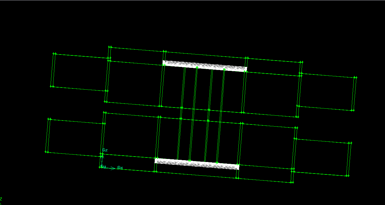

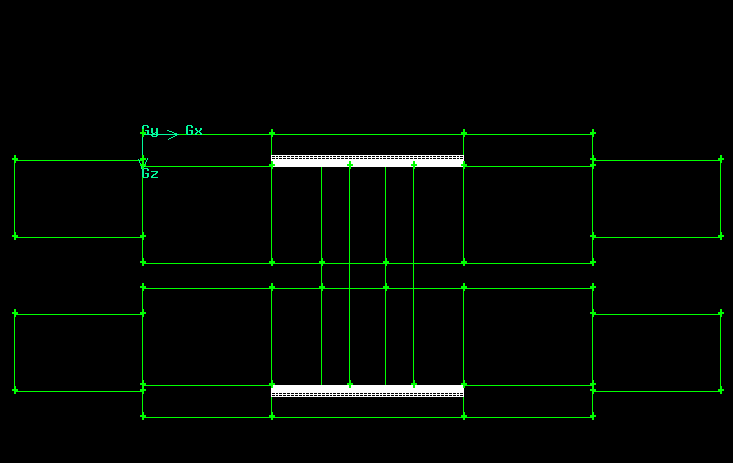

热管换热器,上部是冷烟气500度,下部是高温烟气1000度.
简化模型:
热管当做一根固体棒,导热系数非常高=1万左右. 热管的表面积和烟气对流换热,底部高温烟气热量通过热管内部传递到上端低温烟气来.

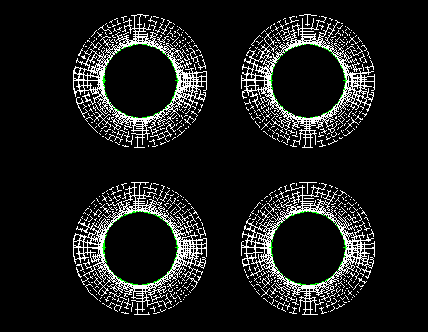

Gambit中, 热管处划分边界层, 首层厚度0.15毫米, 14层.
Fluent中, 模型为sst k-w 模型. 即没有壁面函数直接模拟. 入口为速度入口2.5m/s左右。出口为outflow
不知道为什么,模拟每一步都提示reversed flow in 1***faces on outflow. 结果不能收敛。看温度图,都没有换热。
请问高手,这么做出错究竟在哪里,我最担心的就是这么个简化模型,原理上出错了,所以根本模拟不了~

你的换热管长度是多少,还有你energy能量方程选吧,你选上再试试
 楼主| 发表于 2013-6-18 19:45:04 | 显示全部楼层
换热管1.5米。 energy方程选了的。最大的问题都是不收敛。能量那个线一直都很低,e-8左右。continuity那个线一直最高,e-1左右。所有的线模拟了上千步了都是呈直线状态。模拟一定会出现回流的提示。
