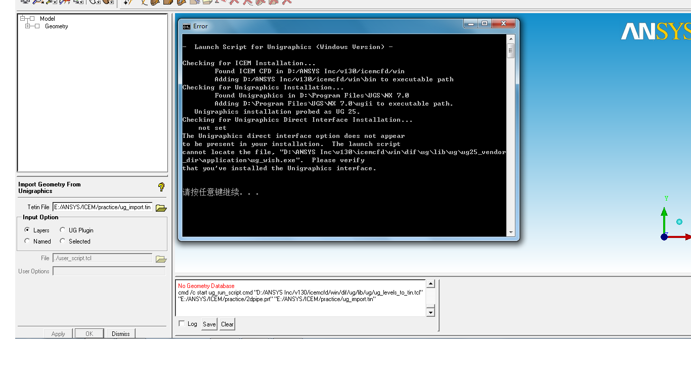

今天想用ICEM CFD划分一个用UG做的三维零件,导入的时候出现了以下提示?不知道它说的直接接口是什么意思,该怎么解决,谢谢各位大虾不吝赐教

转化成其他格式的 igs x-t stp

谢谢,这个我试过了,但复杂结构转换第三方格式可能会引起数据丢失,有没有办法完成直接读入PRT文件呢?

文件多大?应该不会丢失呀 做过很多例子了 一般读入不支持直接文件

哦,好,我在试一下吧,还是不行的话就按您说的办。谢谢您的答复,有新问题在向您请教。
