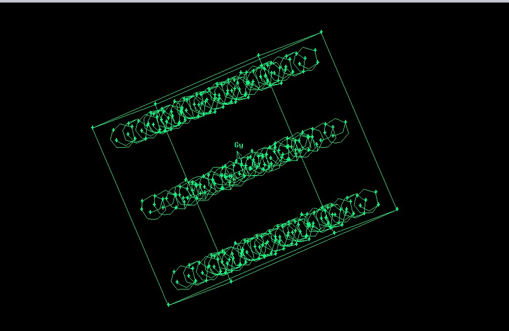

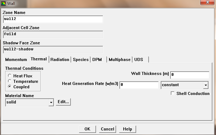

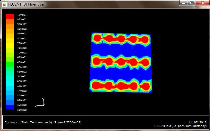

模型大概是这样的 一个方形容器,里面有三层1000k固体,从一个面吹300k'空气,另一个面为出口。其余四面设为wall 。条件了对流换热。固体与气体接触部分设为couple。这应该是气固耦合换热吧。我想知道 为什么 随风吹   气体温度没有明显变化。请大师赐教!是不是需要设置空气的某些参数啊

入口条件怎么设置的?不妨把coupled改为temperature,然后加入辐射模型试试
