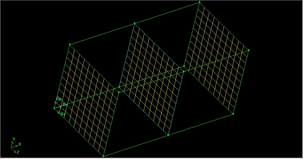

请教:模拟一长方体,中间是一面,在Gambit里面,怎么将中间面和长方体合并成一个整体,且保留中间面?以便导入fluent里面,中间面网格也显示的出来,亟啊..........................

Gambit里模型,画好网格后,导入fluent里中间的面网格不见了??????????求解啊......................

你没单独设置边界条件,导进去当然就不见了。

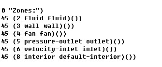

边界类型是定义了的,长方体前面是速度进口,后面是压力出口,中间面是fan.

你这没头没脑的贴上来一个图片,看不明白是什么意思。省略号和问号比字数还多,能不能多些文字把问题描述清楚啊?

确实,具体流场怎么样的,我真没搞明白。
我只想画一个一个长方体,选取对称的两个面和两者中间的去一个面,画上网格,定义上边界类型,导入fluent里面,点击grid命令后,三个面网格都能显示出来(当然还有长方体网格),
我发现中间面和长方体,不是一个整体的话,fluent里面就显示不出来;要是成一个整体的话,长方体就一分为二了,导入fluent后,只有三个面网格,

1、没问你具体流场是怎么样的,只是让你表达清楚,提问题,就要让对方懂你的问题;上图片,就要让对方知道图有什么含义;看回复,就要理解别人的意思。这是与人有效交流最基本的原则,楼主都到搞cfd的年龄了,应该明白。
2、画好体网格,把中间的面设置好边界,成功导入fluent,面网格和体网格肯定存在的,这是毫无疑问的,与你显示与否毫无关系;
3、定义了边界的几何都是可以显示的,只要你display的时候勾选了那个几何,和是不是一个整体没关系。只有在两个体公用一个面,而这个面又没定义边界的时候,才会出现不显示中间那个面的情况。

我明白了,其实是我刚接触这些cfd软件,确实不熟。
的确是fluent命令栏点击display时少勾选了一个选项,多谢高手指教了!
