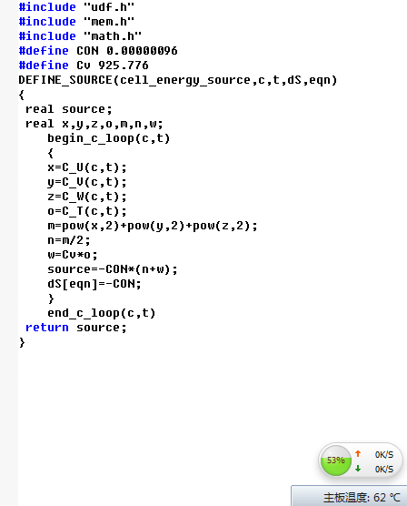

前两天刚编译了几个源项的udf,但是迭代的时候,就没有完成一步!!!
哪位大神告诉我,是怎么回事啊?
大神们,我吧编写的udf贴出来,帮忙看看有什么问题啊!!!

又是无厘头问题。好比一个病人在家不舒服,然后拖家属跑到医生那里就说不舒服,也不说啥症状,问医生该怎么治。

你的fluent设置有问题,要不就是你的udf编译有问题。

这个问题解决了没?遇到类似的问题,设置和程序都是照着做的,应该没问题。迭代时FLUENT自动关闭了。一步也没迭代。

代码写的不对,DEFINE_SOURCE不用加循环,就是begin_c_loop那个。

他的写法里面的循环不应该加,就是begin_c_loop,加完后,修改了原先指向的cell,fluent本身会报错,直接退出。把循环去了。DEFINE_SOURCE是针对单个网格写的,不用做线循环。看看udf手册的例子。
