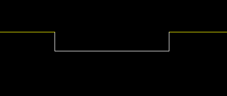

一个水槽流,如果想得到水槽中某障碍物表面压力,是surface-integrals-pressure?求出的值是这个边上所受的压力吗?如图求白色边。
还有一个问题,求压力用设定参考值吗?怎么设定啊?白色边长是0.05m.report-reference values中area改成0.05? 请高手解惑。谢。

我认为应该是surface-integrals-pressure可以求得面上的压力。至于参考压力主要是指模型的背压,也可以说环境压力,跟你求得压力有关系。
