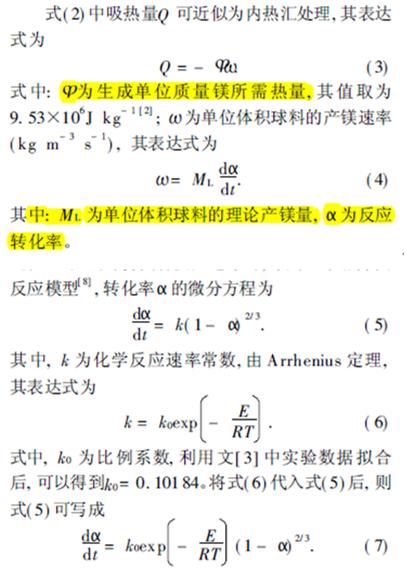

如图所示,高温空间中的球团。定义球团吸热分两步:小于一定温度时只导热;温度达到一定值时发生反应,吸收反应热。为了得到球团温度随时间分布,怎么定义用UDF定义源项能解决这个问题

这个函数不好定义...

不考虑流场,一层层向内部传热,看文献里用的反应转换率,不知道他怎么弄的

恩 可以做下试试
