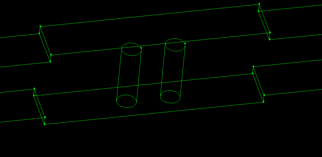

如图长方块体,中间挖空2个圆柱体形状~~2侧连着2个方块体作为入口和出口。

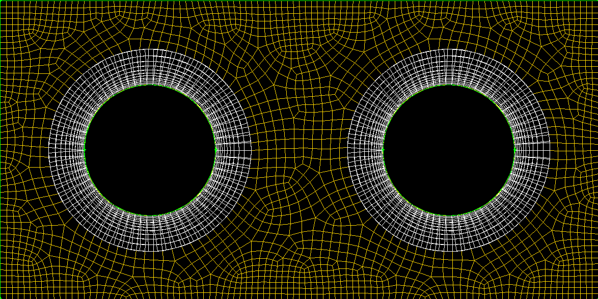

网格:由于要划边界层,沿着圆柱体表面往下形成边界层体网格,如图2
不知道要怎么划分这个体才比较好,使得这个边界层和其他网格能比较好连接起来,尽量都比较规则的网格。

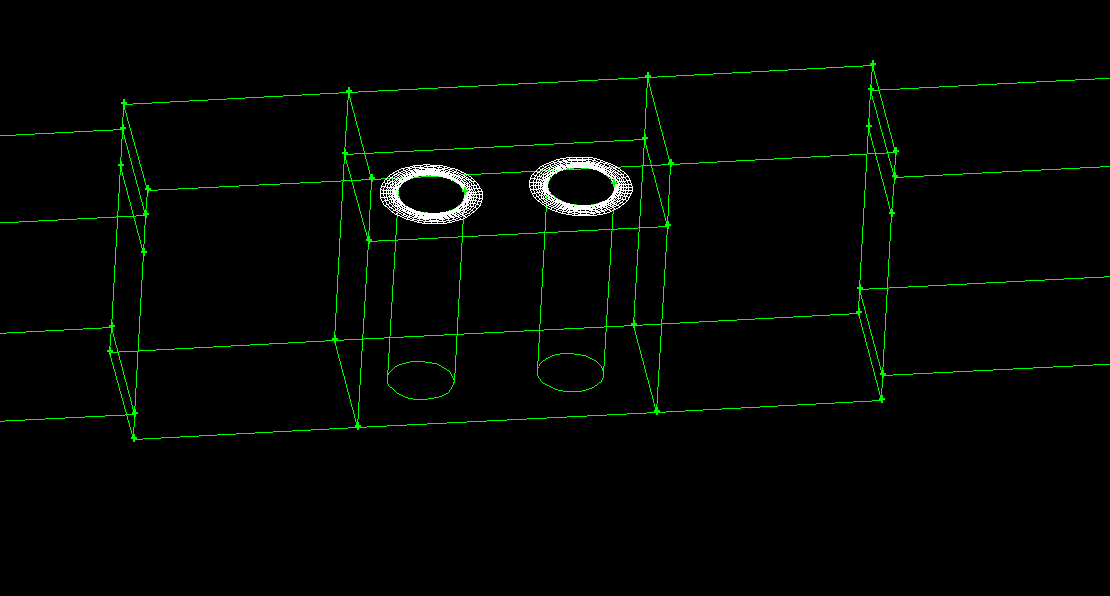

我个人愚见,猜猜用分块划分,但是效果不怎么好,特别在每个体与体之前连接地方,网格不能连贯。
连用虚拟面去分割能不能划分得比较好,但是虚拟还不怎么懂,所以也弄不好。
发表于 2013-5-30 13:39:43 | 显示全部楼层
先把圆上的附面层画了,然后再cooper。
