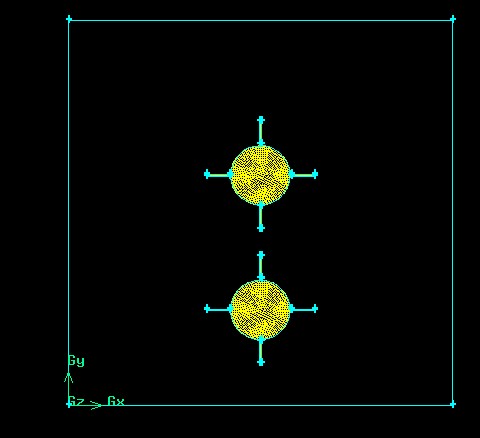

请问 我在四方体内部画了两个圆面 以及一些热电偶,我想画四方体网格,但是又怕覆盖掉圆面的网格,请高手教教我这么样才能画好这个面的网格 而且不会覆盖圆面网格

你需要做布尔运算,将现在有网格的面剪掉,再划分剩下的就可以了不会被覆盖。

我忘记做布尔运算了,刚刚学

做一下分割就可以。把两个圆从四方形里面分割出来,各划各的网格就行了
