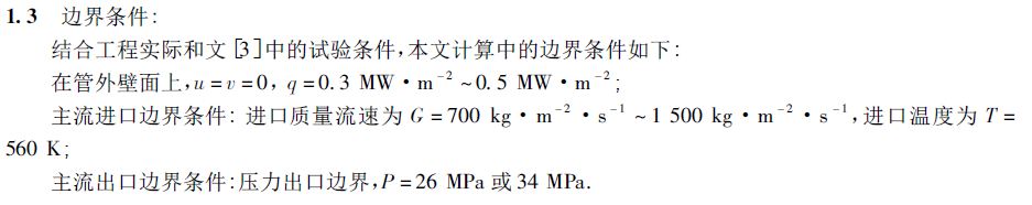

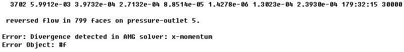

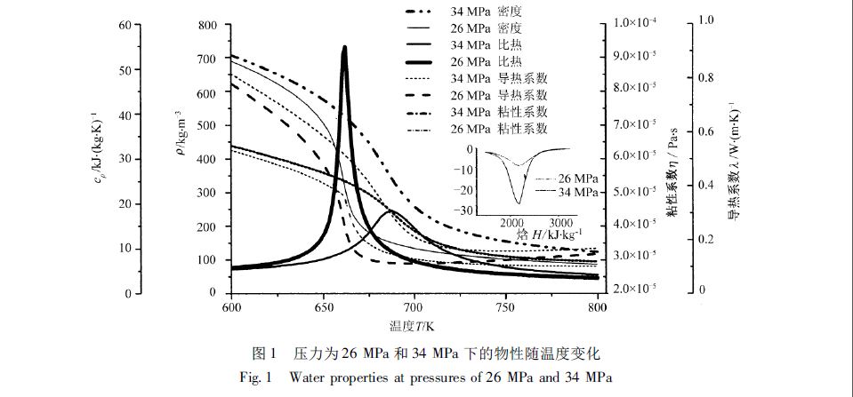

最近在做超临界的东西 参考一篇文献 选了一个水的先试试 就是物性参数(比热 密度 黏度 导热系数)用公式取的点用Origin拟合成多项式用UDF输入进去的 和物性参数曲线实际曲线对比了下基本没问题 相关的设置全部依照文献做的  就是一个圆形管道 算的是流固耦合 进口流量进口 出口压力出口 出口一直有回流 一直不能收敛

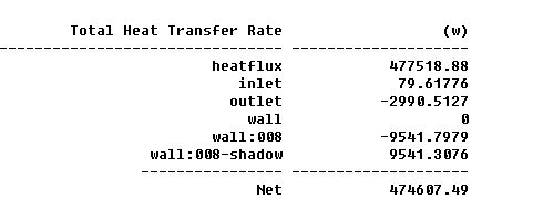

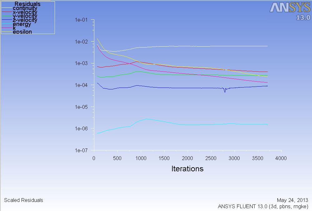

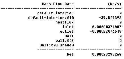

2.结果
相关结果如图
3.边界条件
如图
刚看了下 好像水力直径给错了 估计这个问题不大的吧 不影响结果的

流体只有在临界点附近的物性比较难搞。只要远离临界点,不管是超临界,还是亚临界,都还是比较容易处理的。

从读书时起,一直对科研没什么兴趣,小木虫一次也没上过,所以就不过去看了,你这个直接在物性参数库里把物性参数设置成多项式不就完事了吗,写了这么长一个udf岂不麻烦?回流可能由如下几种情况造成:
1、初始化不合理,从一开始就回流,魔鬼缠身一样一直存在;
2、离散格式、边界上的湍流参数设置不合理,一直回流,计算甚至会发散;
3、计算区域不够长;
4、边界层网格不够细。

在临界点附近,物性是没有办法用多项式表达的(其实也有可能,只是表达式不能是温度的函数)。因为,临界点是个奇点。在临界点,比热是无穷,音速为零。

超临界没有什么难搞的,说白了就是在临界点前后的剧烈物性变化,自己写进去了就好。

不是表达式,那udf是没辙。可以写一个数据点组成的profile文本导进去用。
