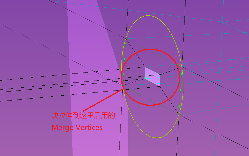

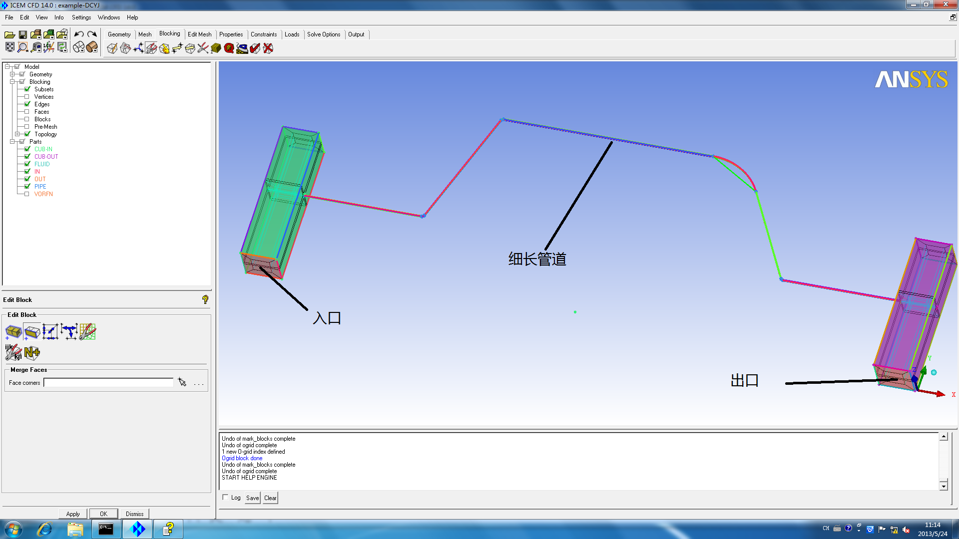

背景是这样的:一个大通道内充满水,大通道里面连接的有一根细长管道,通过管道留到另外一个大通道。
我的划分过程:通道都是一样的,我在建模的时候先对入口处的大通道分块布点,然后将块对称复制到出口处的大通道,完了从入口大通道到出口通道,进行块的拉伸生成细长管的网格,在最后管道与出口通道连接处进行节点合并,完成整个块的划分。
问题:现在是我想在细长管内部再划分一个Oblock,方便对壁面边界层进行控制,但Oblock生成不成功,我试了一下就是管道最后与出口连接处那生成不了,其它都可以生成,这是什么情况?
另外分区划分block后再合并应该怎么操作?

发表于 2013-5-26 22:04:06 | 显示全部楼层
直接切割出来应该可以吧
 楼主| 发表于 2013-5-27 09:20:34 | 显示全部楼层
回复 2# 小七工作室 的帖子
我试过了,细长细长的管道,而且形状不太规则,切的话不太好切,想用edit block里面的merge faces也没成功。
 楼主| 发表于 2013-5-27 15:09:28 | 显示全部楼层
我自己摸索出来了,还是用的merge vertices。

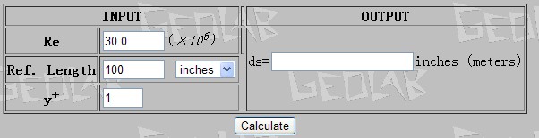

发表于 2014-3-22 14:53:04 | 显示全部楼层
您好,看到您有涉及细长管道,想请教几个问题:
  1.细长管道划分有什么主意事项么?比如管长:管径=2000:1时
  2.当雷诺数为20000时,细长管道的边界层如何考虑?若迭代过程中使用了网格动态自适应,是否可以考虑不画边界层?
  3.划分边界层时,yPlus是如何计算的?根据NASA的计算方法中,Re.f Length 是否指特征长度?即圆管为管径?
  不胜感激~
