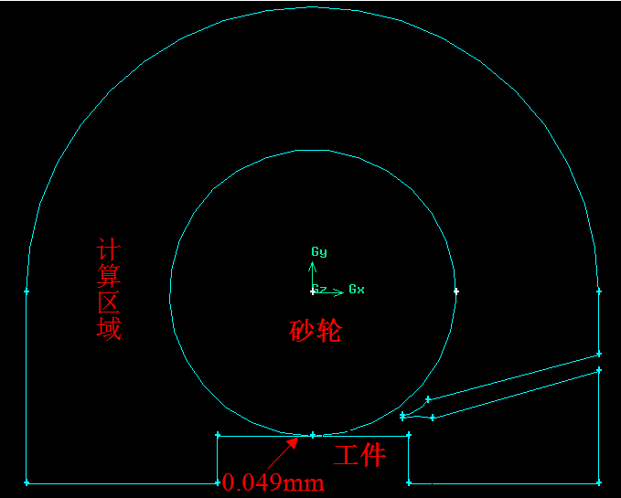

gambit划分网格,模型最小间隙几十微米,划分后EQUISIZE SKEW>0.97,该怎么划分?

我建立的磨削模型如下图所示,砂轮工件之间的最小间隙为0.049mm,间隙非常小,划分网格后显示EQUISIZE SKEW>0.97,请大家帮忙指导一下这个网格怎么划分?万分感谢!!:hand:

都相切了,网格质量肯定很差的

可以试着略微改变一下模型,在切点附近做一个平面!

不懂版主的意思,怎么做平面,作用是什么?恳请版主说的详细一些,谢谢了!!

应该是做一个面帮助划分网格。。

你是要考虑这个缝隙之间的流动吗???
