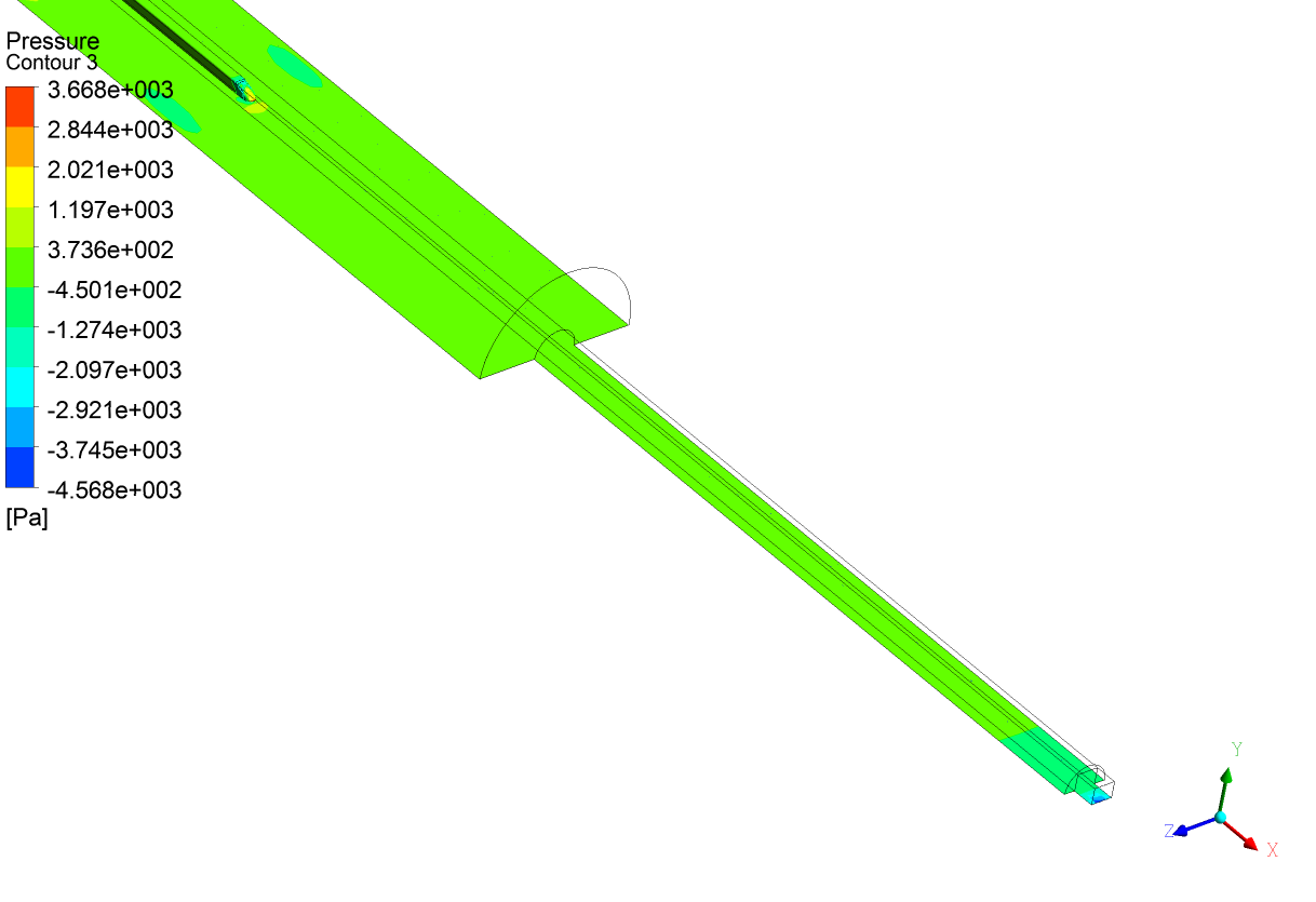

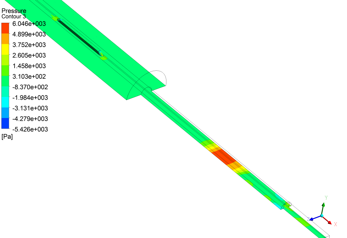

0.1s的压力云图
0.1s的压力云图
最近做列车过隧道的模拟,想获得列车表面的压力,用的滑移网格,固定区域是隧道入口的外流场及附着隧道内壁的流场,滑移部分是包裹着列车的一长条流场网格。初始化时选择的参考系是absolute,时间步长0.0005s,滑移速度80m/s。列车表面,隧道内壁,地面,隧道入口外壁都是壁面条件。外流场边界,隧道出口给的都是压力出口。
现在问题是长条滑移网格从外层网格滑出去后,列车还远没有进隧道,列车表面的压力分布挺好,但是产生了一个压力波顺着隧道朝列车的方向传播。个人对滑移网格不是特别理解,感觉整条网格都跟着移动了,这样能模拟列车过隧道不?
好心人都帮帮忙,提提意见,感谢赐教了!

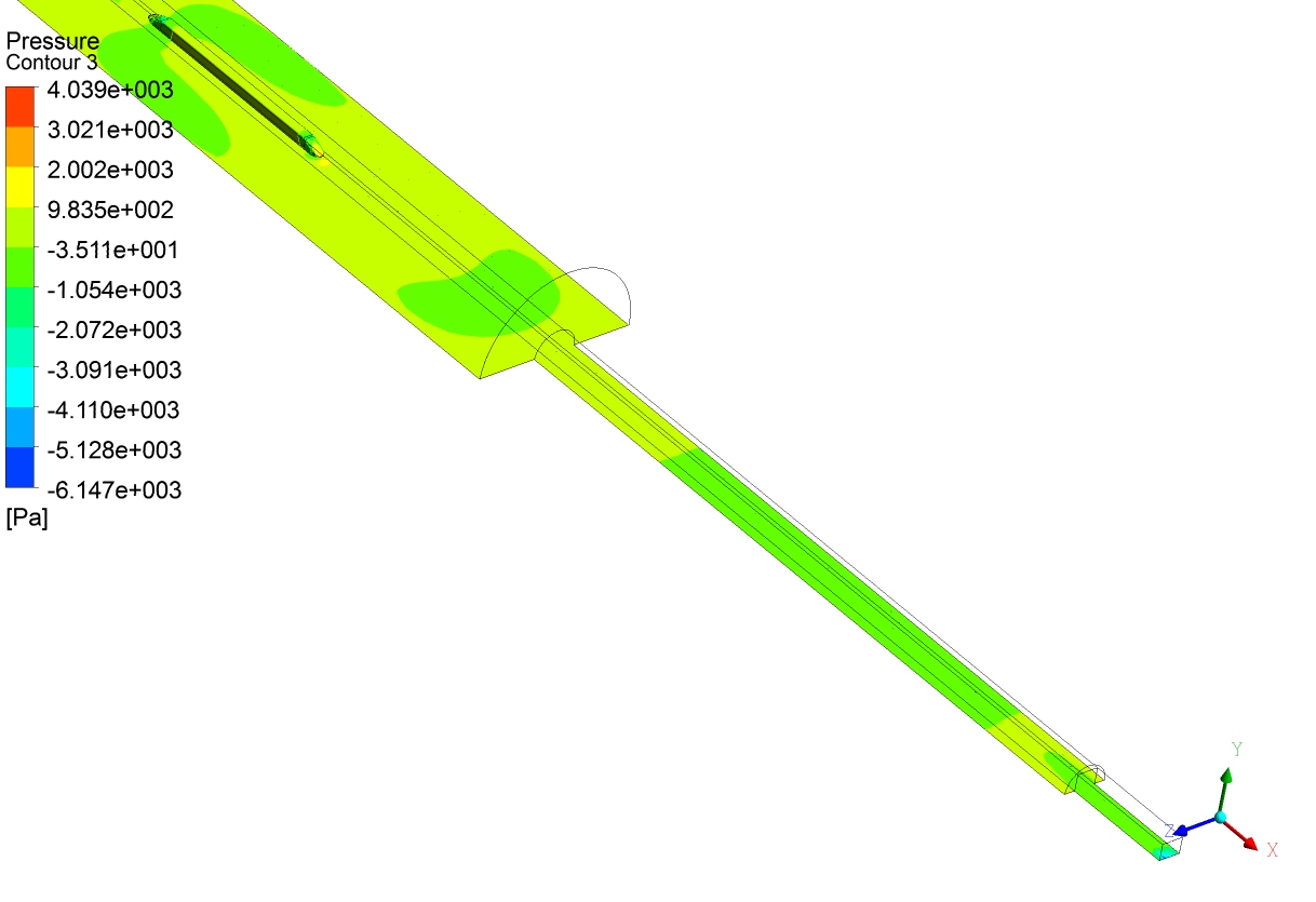

0.5s的压力云图
0.5s的压力云图
0.9s的压力云图
0.9s的压力云图

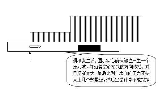

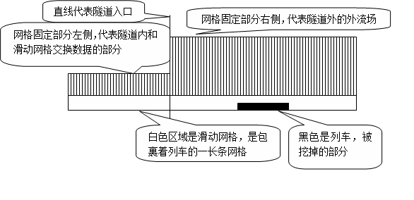

回复 9# 通流 的帖子
可能我问题没有描述清楚,我楼下贴出两张图解释一下,还望大神指点
 楼主| 发表于 2013-5-27 09:01:09 | 显示全部楼层
问题描述
 楼主| 发表于 2013-5-27 09:01:54 | 显示全部楼层
问题在于
 楼主| 发表于 2013-5-27 09:04:09 | 显示全部楼层
实际上我的理解是列车在进入隧道前,隧道内不应该有压力变化,列车进入隧道后才有压力变化才对,而且应该是从隧道入口产生
发表于 2013-5-27 09:11:46 | 显示全部楼层
我想像这种实际问题,可以先大致分析一下物理现象,然后在分析的基础上,建立计算模型。所以,你是不是根据你的理解以及别人已经做的工作的基础上,大致描述一下列车进隧道的物理过程。然后,对比你现在的计算模型,看看哪些是一致的,哪些可能根本不对。
我的猜测你的问题不是滑移网格问题,而是计算模型不反映实际的物理现象。
