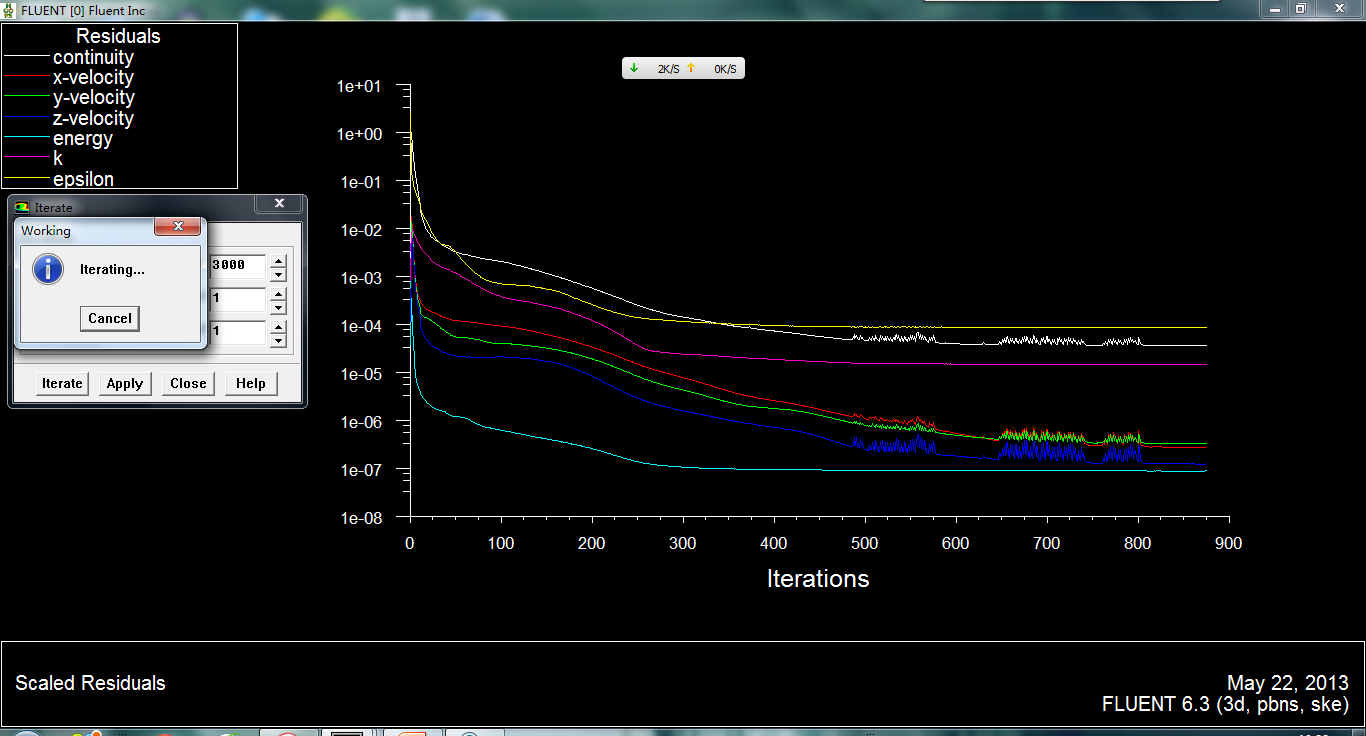

这个残差图算收敛吗?
发表于 2013-5-22 13:28:09 | 显示全部楼层 |阅读模式
这个残差图算收敛吗?
发表于 2013-5-22 13:30:45 | 显示全部楼层
还可以差不多收敛了。
 楼主| 发表于 2013-5-22 15:13:44 | 显示全部楼层
回复 2# a2883524 的帖子
还有为什么我一个网格数为27万算出的努赛尔数为4000多,一个网格为80万,算出的努塞尔数为1400多呢,,其他的结果几乎不变
发表于 2013-5-26 17:29:05 | 显示全部楼层
原帖由 zhengwei 于 2013-5-22 15:13 发表
近壁面Y+
