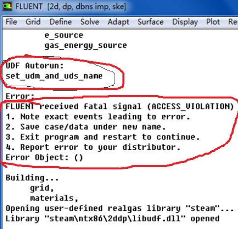

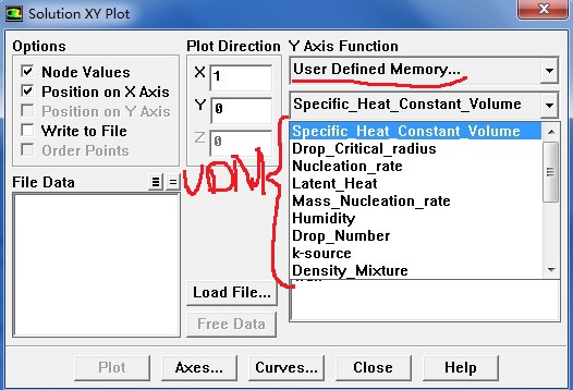

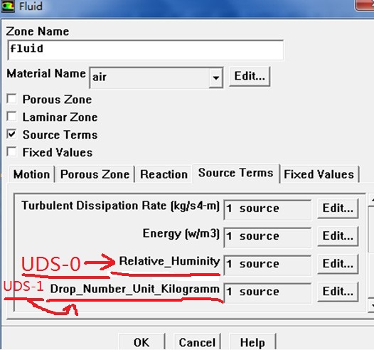

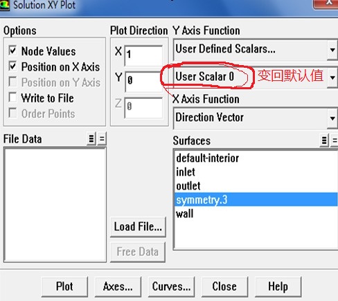

       问题是,在计算完后,保存case和date,可是在再次读入case和date文件后,出现error提示(如图 1),后处理面板中UDS的名字成了默认的(UDS-0...如图 2),但是,不影响最终计算数据。
       为了解决这个问题,反复看了help文件中关于这部分的介绍(如图 3),反复尝试,比如改变libname名字(认为其应该和我set的libudf名字一样);将DEFINE_EXECUTE_ON_LOADING单独编译连接等等。但是,最终无济于事。

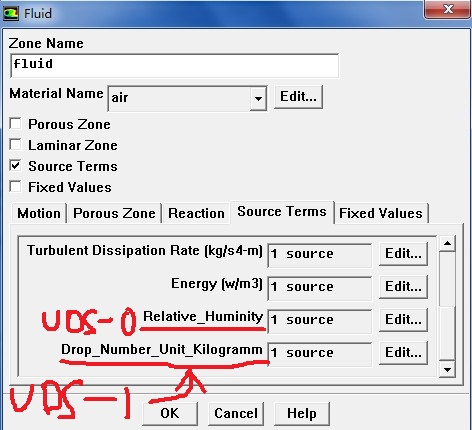

通过进一步摸索,发现:read   case&date 后,会出现图 1 的 error 提示,这时不要退出fluent 程序,重新再 read  一下刚才的 case&date  文件,而这时在后处理中 UDS 和 UDM的名字被重命名了,如图 5 、6、7。
